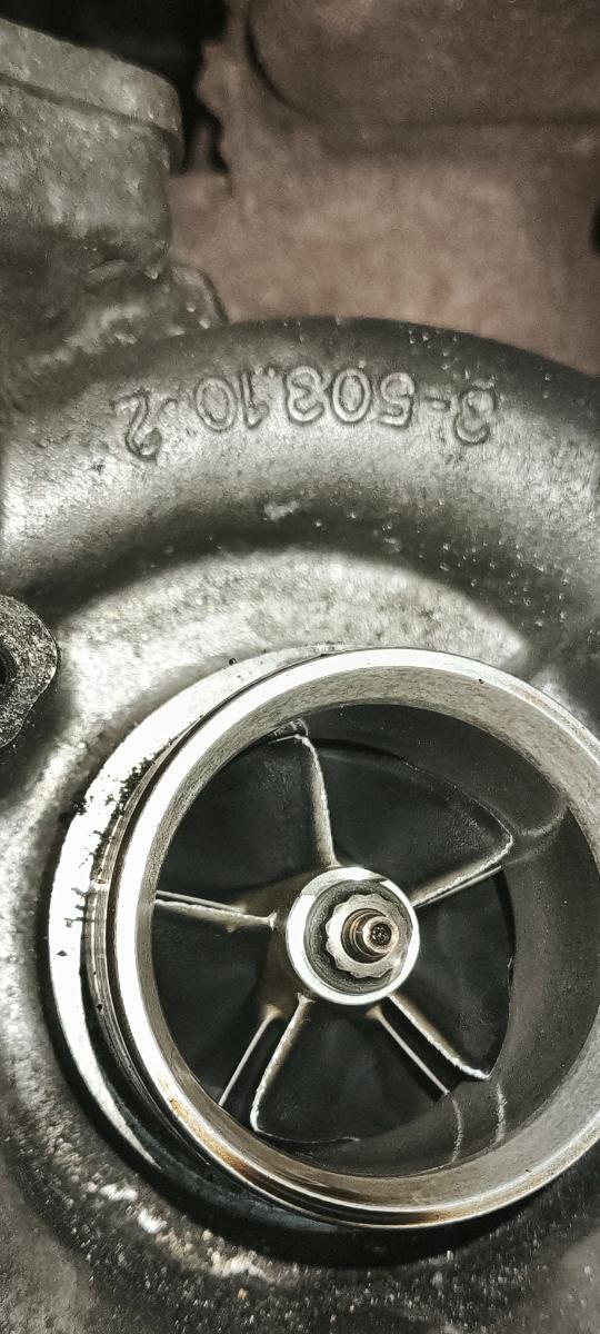

Witam.
Przedwczoraj zaczelo gwizdac, przy przyslieszaniu, jakby powietrze gdzies uciekalo, no i odcina moc, przy zgaszeniu silnika wraca do normy.
Wczoraj sprawdzony IC, caly dolot od przepustnicy po turbo, nie ma dziur.
Turbina lapie chyba coraz wiekszy luz od ostatniej inspekcji.
Lopatki nie sa juz ostre, bardziej przypominaja tepa kose mojego dziadka, ktorej nie uzywal 10 lat xD
Czy to objawy jej konca?
Znalazlem jeszxze na niej takie wyzlobienie jak na fotce, ale patrzac w google to normalne.
Planuje kupic hybryde jesli juz czas.
Moc ktora planuje osiagnac to okolo 340-370km.
Jakie turbo moze ktos polecic aby nie wstawalo za pozno, bo nie sposob kupic takie na 450km jak tyle nie wyciagne.
3.0d m57
Na początek sprawdź szczelność układu dolotowego – możliwe, że pojawiła się gdzieś nieszczelność. Co do wyżłobienia, to normalne – najpewniej zostało zrobione w celu wyważenia koła.
