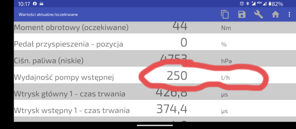

Witam. BMW 520d z 2007r silnik n47 177KM. Wyskakują mi błędy 4560 i 4570 (bimmertool) - ciśnienie szyny CR, regulacja ilościowa.

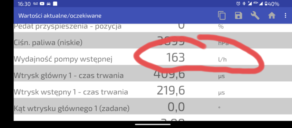

Dzieje się to tylko na gorącym silniku i jak przyduszę silnik obrotami,ale zauważyłem, że parametr pompy wstępnej się zmienia tzn na zimnym jest 250l/h, a po rozgrzaniu spada do 150-160 i faluje. Nie wiem który czujnik jest za te błędy odpowiedzialny. Czy ten na listwie CR bliżej ściany grodziowej, czy na pompie wysokiego ciśnienia. Jeszcze myślę że może być uwalony ten czujnik co jest na rurce dopływowej z baku do pompy.
Jak możecie to odpiszcie czy parametr z pompą wstępną na rozgrzanym się zmienia.
Pozdrawiam
A jesteś pewien że czujnik jest uszkodzony? Przecież czyta ciśnienie, bardziej bym się skupił dlaczego są takie wartości.
Tzn. rozwiń bardziej tę myśl, ponieważ dzieje się to na rozgrzanym i nie występuje jako stały błąd. Po skasowaniu nie wyskakuje natychmiast, można przejechać 50, 100 idt, chyba że go przyduszę obrotami np. na 3.
Jeżeli idzie jechać po dziadkowemu i nic sie nie dzieje, a jak zaczynasz normalnie traktować pedał gazu, wywala błąd ciśnienia szyny CR i widać spadek ciśnienia, to wg. mnie oznacza że coś nie wyrabia, czyli np. powpa CR, bo zakładam że filtr paliwa wymieniłeś żeby wykluczyć tą okoliczność.
