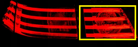

Cześć wszystkim,
Nie świecą mi te paski w tylnej klapie (w miejscu gdzie światło przeciwmgielne), jaki to typ żarówki i jak sie do niej dobrać? Zaznaczyłem żóltym prostokątem.

Cześć. Jesli nie świecą te paski to za pewne spaliła/y sie ledy nie wiem jak wygląda dostanie sie do płytki drukowanej w e61 czy trzeba rozklejać klosz czy mozna sie dostać tak jak w e9x rozcinając z tyłu lampy otwór aby dostac sie do plytki i wymienić diody Led. https://bimmertech.pl/topic/2195-naprawa-lamp-tylnych-z-paskami-led/ tu masz napisane jak w e9x to zrobic i jakie diody led sa potrzebne. Podejrzewam ze w twoich lampach będą tego samego typu, ale głowy nie dam 😅

Dzięki za odpowiedź. Tak podejrzewałem, że bez wyciągania klosza i lutowania sie nie obejdzie, ale wolałem zapytać. 🙂
https://www.led1.de/shop/lng/en/standard-leds/led-3mm-ultra-bright/nichia-led-3mm-red-6800mcd-nspr310s.html tu masz link do tych diod Led jeśli będziesz potrzebował z tego co się oriętuje jest to jedyna strona gdzie są dostępne te diody .
