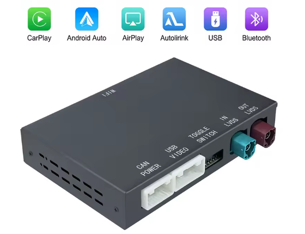

Poniżej zdjęcie jaki zamontowałem.

Niestety po niecałym roku moduł zaczął się przegrzewać i wyłączać. Zareklamowałem i udało mi się odzyskać kasę. Zamówiłem kolejny u Majfrend-ów, ale podobno jakiś nowszy unowocześniony model. Montaż podobny, na razie śmiga i mam wrażenie, że jest lepszy i szybszy od starego.
Testuje już go z 3 miesiące, jechałem z nim do Włoch i na razie zero zawieszek oraz przegrzania jak w poprzednim.

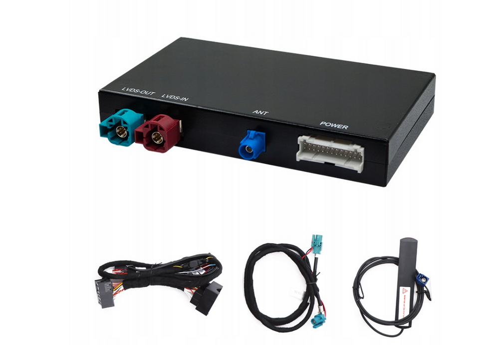

Podsumowując, jak ktoś potrzebuje modułu CarPlay do BMW X3 F25 35i przedlift z systemem CIC to polecam ten poniższy, gdyż jest lepiej dopracowany.
