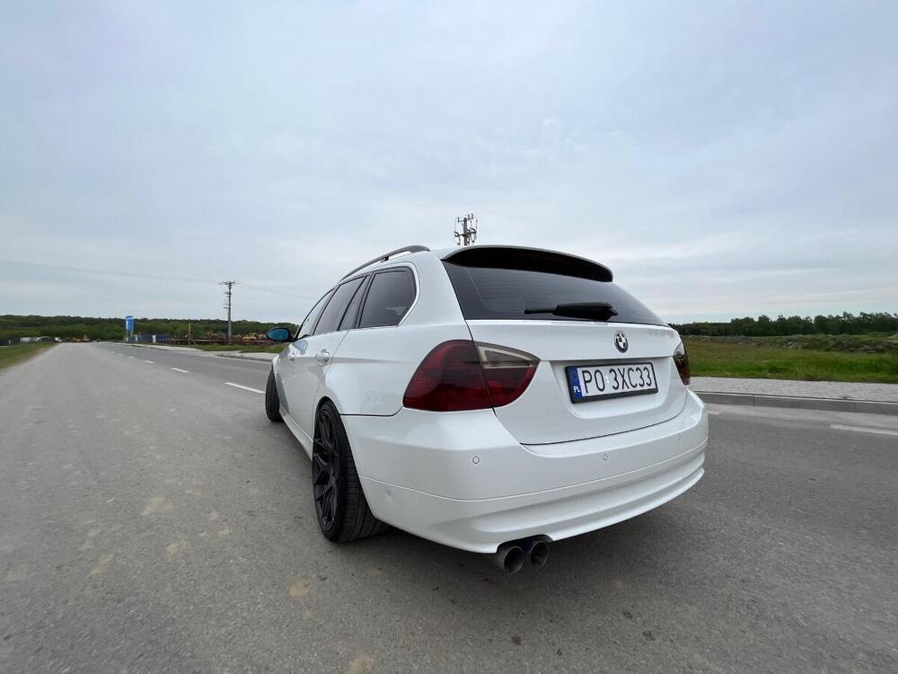

bmw e91 330xd 2008 rok m57d30 231km podniesiona na 280km
Z modyfikacji:
amortyzatory przód i tył m pakietowe
do tego sprężyny -40
silnik świeżo po wymianie rozrządu
cały uszczelniony i wymyty
tłumik końcowy eismann
dołożona kierownica M pakietowa z łopatkami
dekory w karbonie
felgi aversus 19”
przód opona 235/35r19 felga 8.5j et33
tył opona 265/30r19 felga 9.5j et33
do tego dystanse 17mm przód i tył
przyciemnione tyle szyby
lampy tył oklejone przyciemniającą folią
dokładka przód
dokładki boczne
zaciski wraz z jarzmami wypiaskowane i pomalowane ral 5019

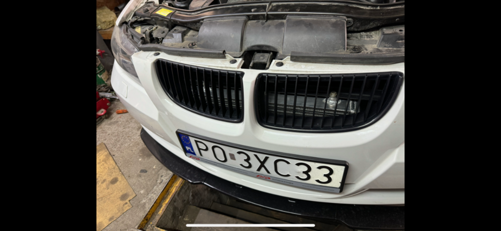

Bardzo ładna E91, masz zdjęcie jak wygląda wydech. Widzę, że tablice PO, z Poznania jesteś?
Na ten moment tylko takie mam
Mieszkam w Dębicy ale często bywam w Poznaniu 🙂

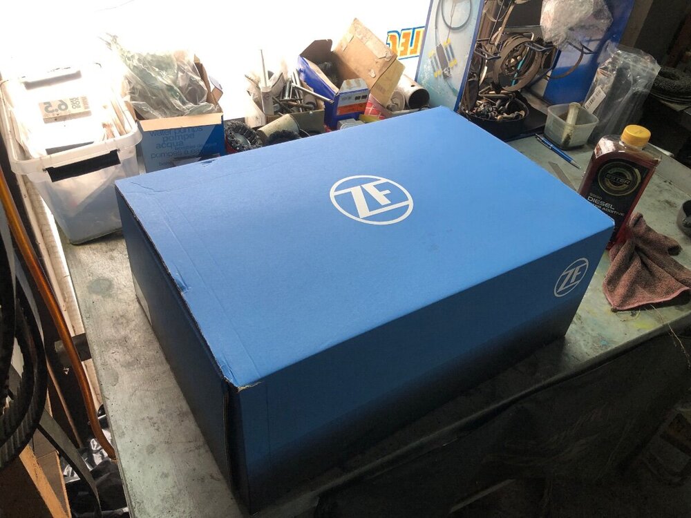

e91 dostała nowa miskę z filtrem wraz z olejem.
po demontażu miski okazało się ze olej w skrzyni nie był nigdy zmieniany, rok produkcji nabity na starej misce 2008 …
zrobiona adaptacja skrzyni, teraz pozostało tylko wgrać XHP 🤭

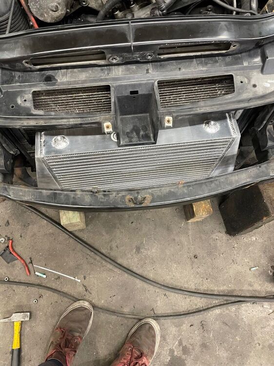

w ostatnim czasie wleciał nowy intercooler 500x350x76
Kawał byka... Gdzie kupowałeś? Jak cenowo?
kupowałem w mtuning,intercooler wyszedł 712zł do tego jeszcze kolanka,redukcje,łączniki itp. Finalnie wyszło +/- 1000zł za części. Ostatnie testy od 1 do 4 biegu do odciny temperatura w dolocie nie przekroczyła 31*   😄

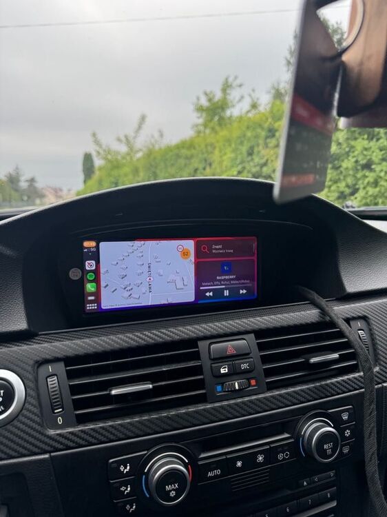

w weekend majowy wpadło jeszcze radio z androidem, na zdj na razie było tylko przyłożone :), 6gb ram oraz 128gb pamięci

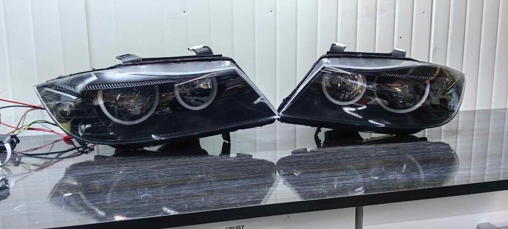

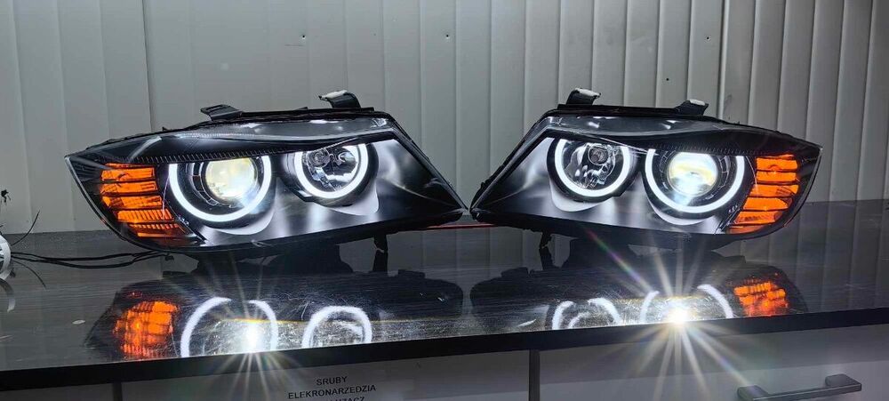

przyszedł czas na reflektory, świeciły dobrze ale kłuły mnie w oczy te srebrne środki 😅
wpadły lampy po regeneracji bi-led
Nowe klosze
Projektory 2.5 cala
Ringi cotton
Lakierowanie środków
Po montażu i ustawieniu wstawię zdj jak świecą w nocy
Jak Ci sie sprawuje to radio z Androidem ? myślalem o wymianie mojego CCC bo juz jak jest cieplo to czasem sie dłużej włacza , i czy pasuje Plug & Play z małym iDrive?
radio śmiga bez problemu, nie zacina się. Najczęściej korzystam z carplay który łączy się z telefonem odrazu po odpaleniu więc jest bajka

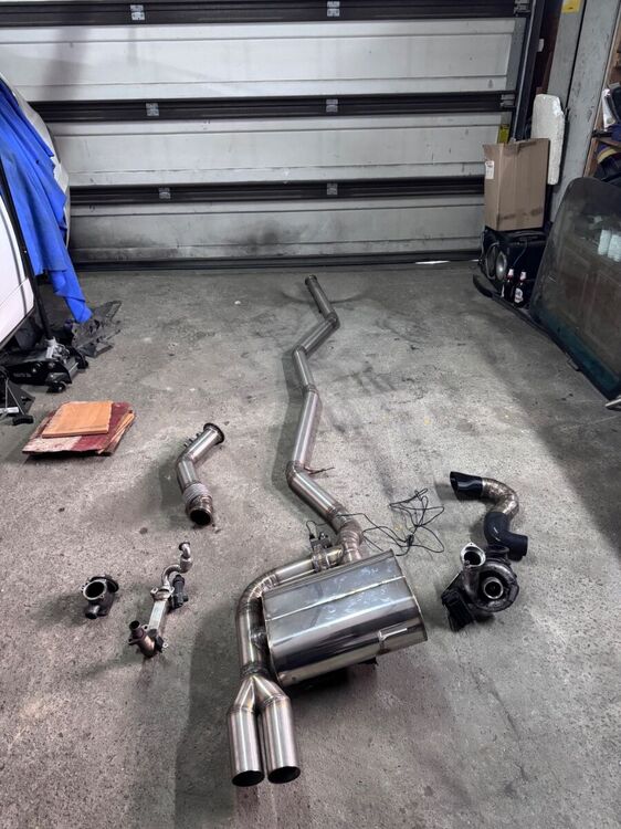

Coś tam się powoli tworzy 😎

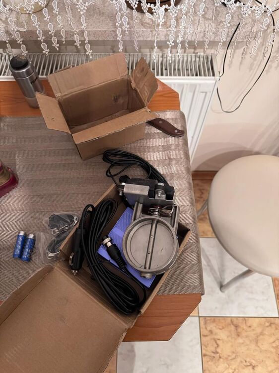

Dp 3"
tłumik zrobiony pod zamówienie z wejściem i wyjściem na 76mm oraz przepustnica która będzie go omijać 😅
Konkretną robota się robi

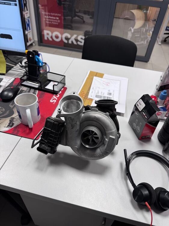

turbo oddane na hybrydę do lukbmw, zostało czekać, składać i na strojenie 🤫
Już bliżej niż dalej 😅

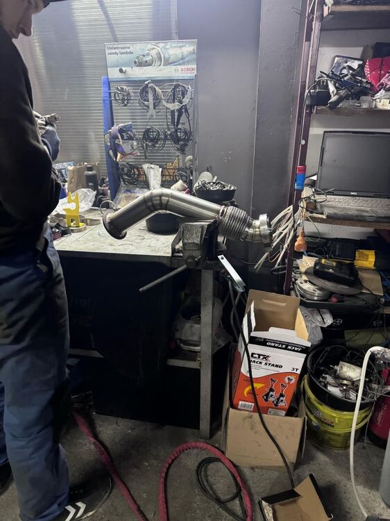

W między czasie jak oczekiwałem na turbosprężarkę zostało dokonane kilka zmian

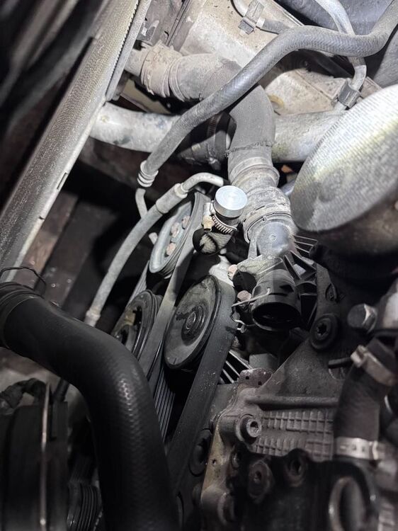

Wleciały zaślepki chłodniczki spalin oraz egr
kolektor wydechowy po demontażu okazał sie dość mocno krzywy wiec poszedł na planowanie

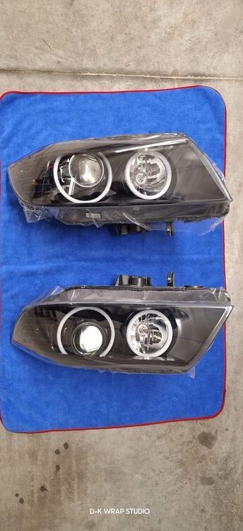

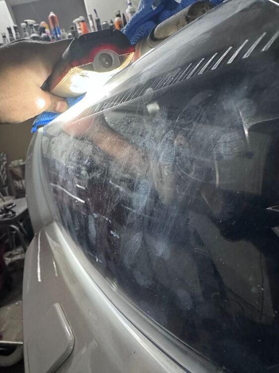

w między czasie zauważyłem ze na kloszach reflektorów od środka pojawiły sie odciski palców, więc demontaz lamp odsyłka na reklamacje...
po "naprawie" reflektory trafiły od razu na zabezpieczenie folia ppf

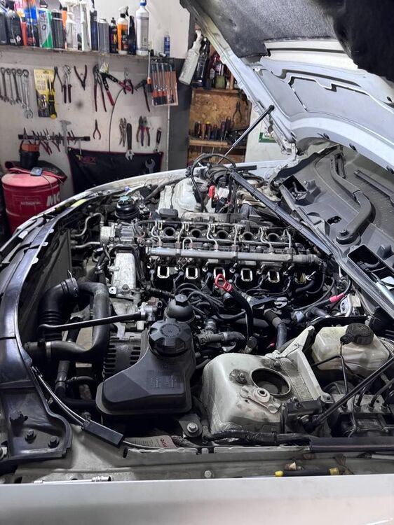

następni został zrzucony kolektor ssący, wymiana oringów na zaślepkach klapek bo zaczęło się pocić, ogarnięcie podciśnień oraz wymiana przewodów

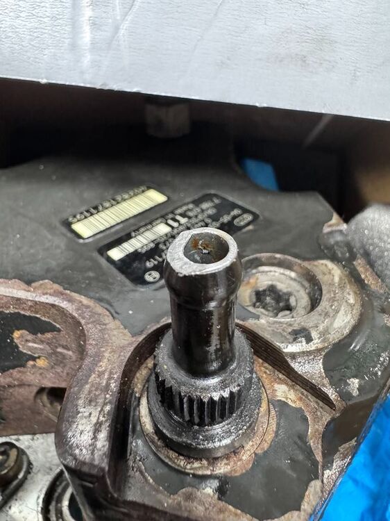

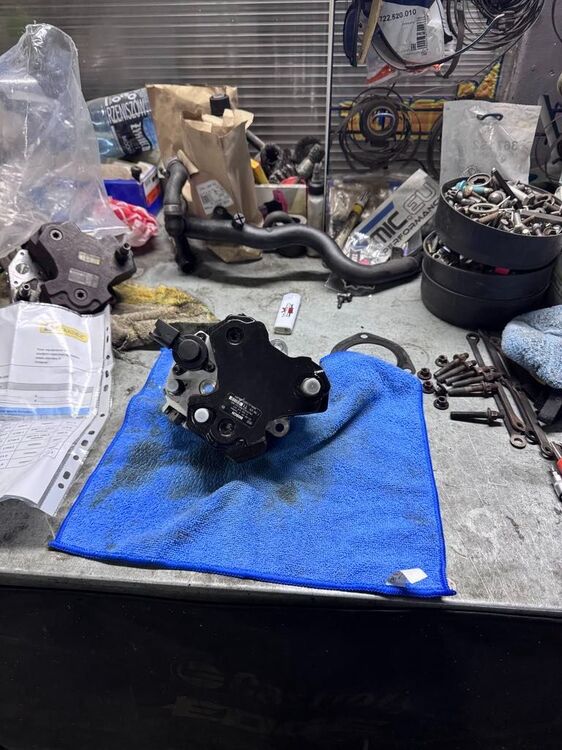

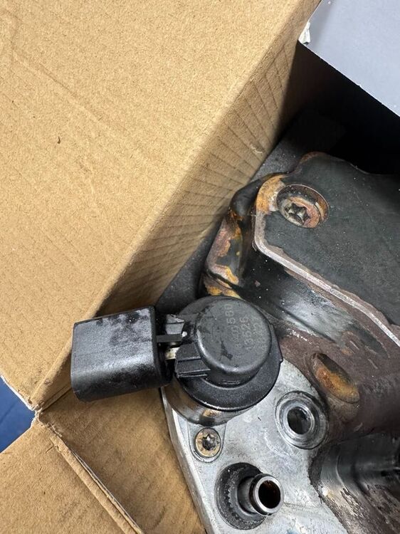

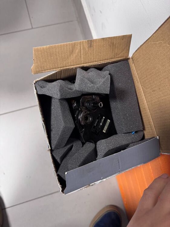

jak już kolektor zdemontowany padła decyzja na zmianę pompy wtryskowej z r70 na r90 oczywiście z przygodami. Pierwsza pompa po zapewnieniach sprzedawcy 100% sprawna
283e3503-4cd0-4702-8a9a-c2c8ace7a088.thumb.jpg.045871eddbddb79e9a6960b8c51bbfc2.jpg4c714388-4d78-4486-89b4-64f65c8e5593.thumb.jpg.895ccc69229cc848a761da21f2b736c7.jpg
pompę po 2 tygodniach walki ze sprzedawca udało się finalnie odesłać wraz ze zwrotem gotówki
kolejną udało się zakupić na miejscu od znajomego, pojechała odrazu na sprawdzenie i regeneracje

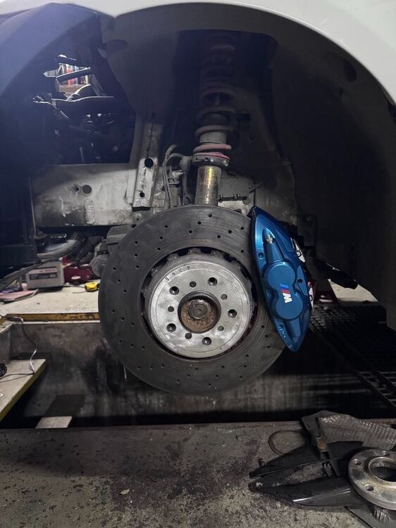

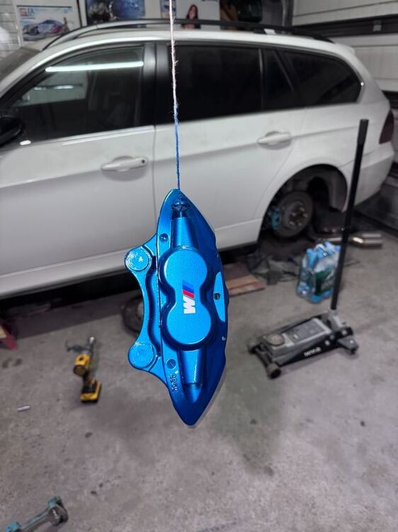

Kolejną rzeczą były do zmiany już hamulce z przodu
więc jak już robić to z klasą 😄

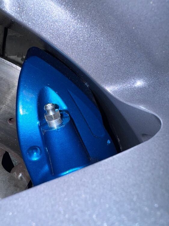

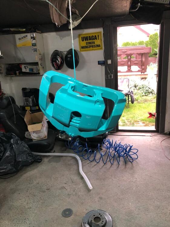

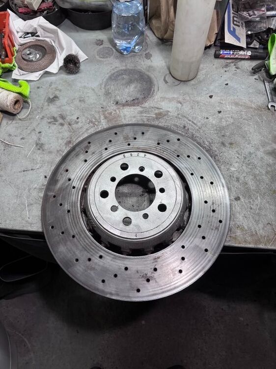

zaciski 4 tłok z F serii, do tego adaptery pod zaciski oraz tarcze 380mm z bmw m4

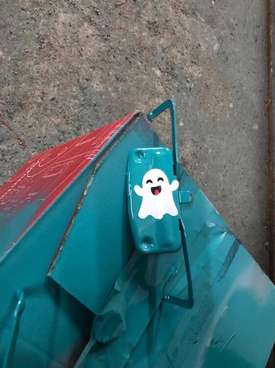

zaciski pomalowane w odcień z palety
BMW Atlantis Blue Metallic (399)

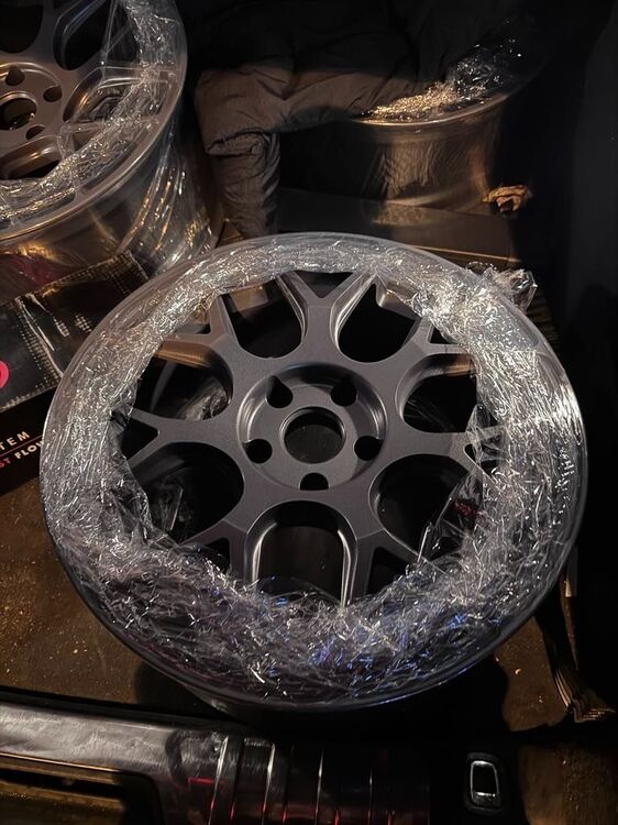

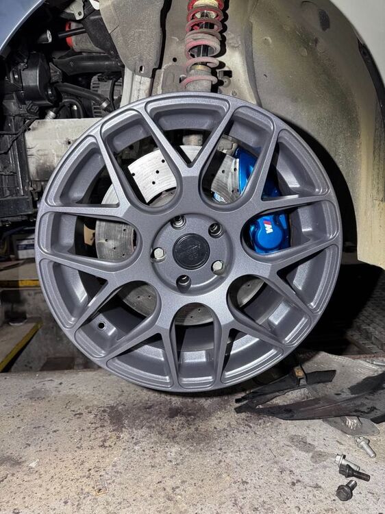

W między czasie kompletowania hamulców felgi pojechały na pełną regeneracje
po złożeniu wszystkiego okazało sie ze nie bardzo hamulce mieszczą się w moje 19" 🤣
więc lekkie szlifowanie zacisku i finalnie prezentuje się to tak

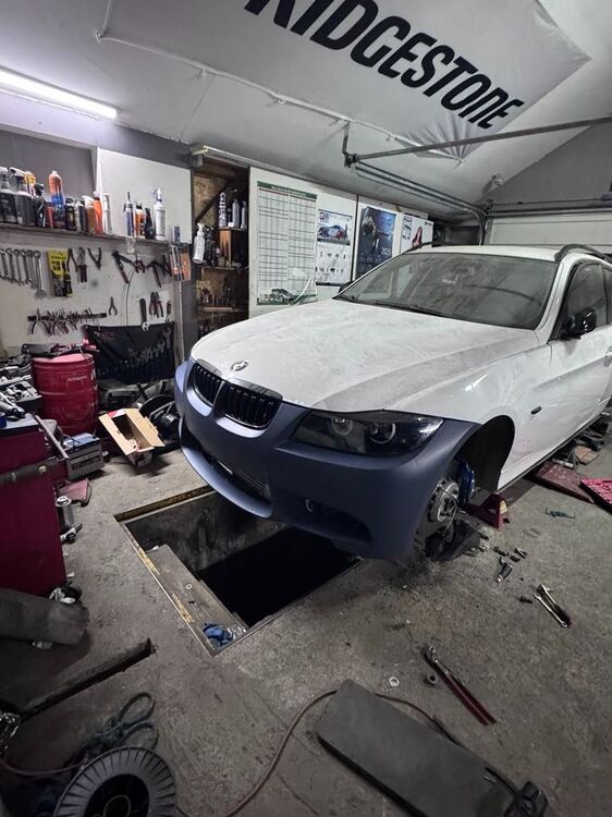

Przedni zderzak nadawał się już do ponownego lakierownia, więc wleciał m3 look (narazie czeka jeszcze w kolejce na malowanie)
Wczoraj w końcu dotarła paczka z turbo
jak narazie tylko tyle udało się zrobić, ale to jeszcze nie koniec ... 🤫

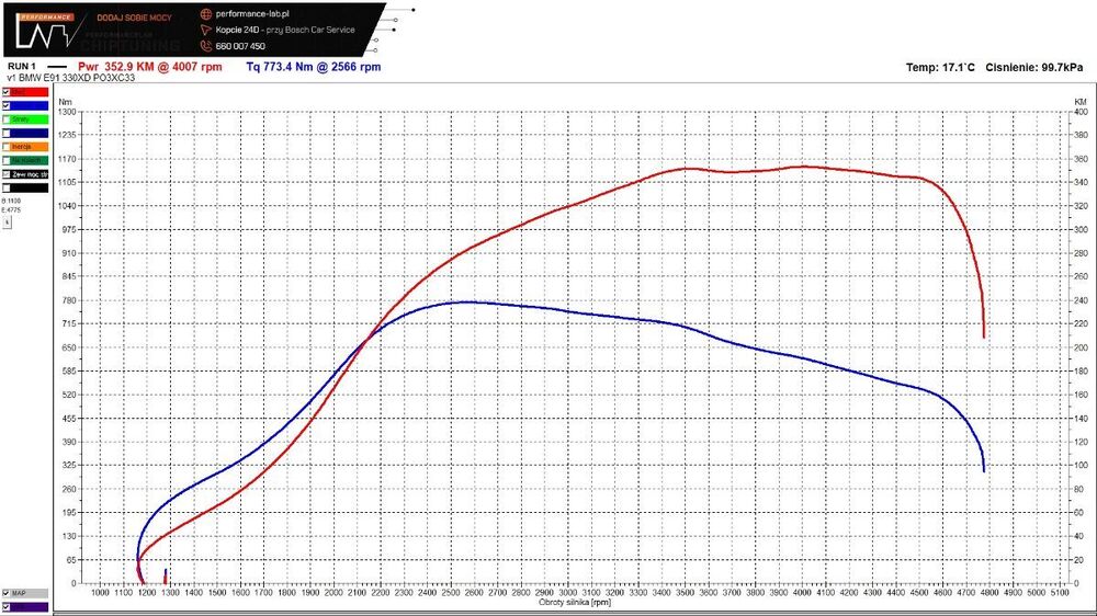

Niestety wtryski nie do końca już wtryskują i finalnie kończymy z takim wynikiem. Do poprawy został układ dolotowy i poprawienie chłodzenia bo pod koniec hamowania w dolocie 60 stopni
