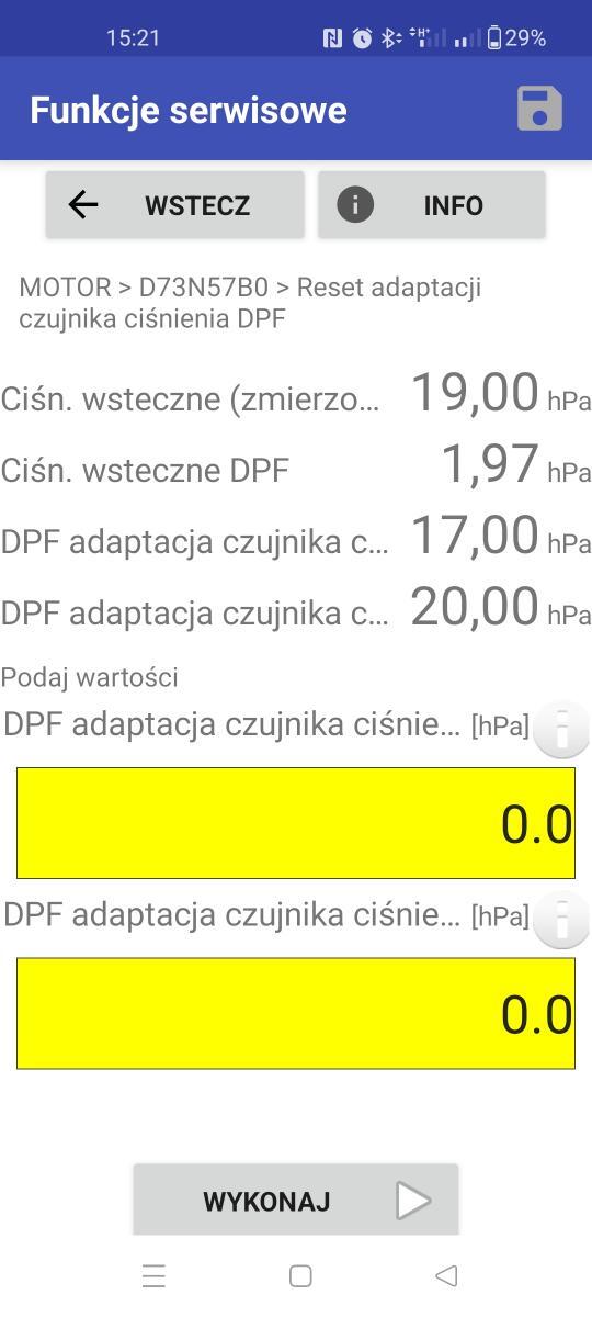

Teraz pytanie do mądrzejszych, chciałbym skalibrować czujnik ciśnienia DPF, był niedawno wymieniany i po wymianie EGR chciałbym to zrobić ponownie. Wrzucam prntscrn, proszę o podpowiedź jak się prawidłowo dobiera wartości przy kalibracji, bo nie jestem do końca pewien, czy dobrze to rozkminiam. Czy w żółtym polu powinno być minus 19 (- 19)  jako kompensacja do zera wartości zmierzonej +19 ? W jednym, czy w obydwu? Oczywiście jak mniemam robimy to przy wyłączonym silniku, gdzie wartość ciśnienia wstecznego powinna być równa 0.

Panowie podpowiedzcie, nie wierzę, że nikt nie robił w bimmer tool adaptacji czujnika ciśnienia DPF.
