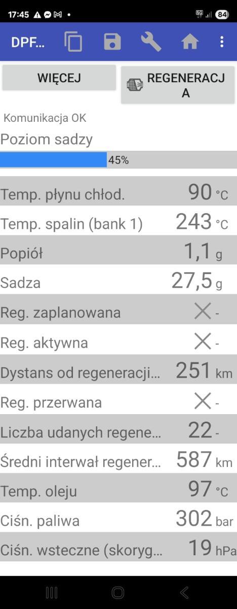

Witam, mam prośbę. Jestem dość świeżym użytkownikiem samochodu z silnikiem wysokoprężnym i dopiero poznaje jego parametry itp. Czy mógłbym prosić o analizę screen-a z bimmertool parametrów DPF.
Czy ktoś może mi wyjaśnić co oznacza "regeneracja zaplanowana". Dlaczego pomimo jazdy praktycznie na tych samych odcinkach przeważnie DPF wypala się  co ok 550. km a ostatnie dwa wypalenia są częstsze. I na koniec dlaczego przeważnie co zauważyłem zawsze był ptaszek przy "regeneracja zaplanowana" i "regeneracja w aktywna" a ostatnio tylko "regeneracja aktywna".

Regeneracja zaplanowa to jest że komputer pokazuje że auto chce wypalać i trzeba jechać by je wypalić, a aktywna to że jest w trakcie wypalania i nie możesz auta wypalić, bo nigdy go nie wypalisz. U mnie średnio też jest ok 600km..
Mógłbyś, proszę jaśniej z tym zwrotem "...a aktywna to że jest w trakcie wypalania i nie możesz auta wypalić, bo nigdy go nie wypalisz" bo nie mogę załapać.
Sory chodziło mi że, nie możesz wyłączyć auta 😔
Ok, to rozumiem a teraz kolejne pytanie, czy podczas normalnej jazdy nie trasami szybkiego ruchu jak powinien się zachowywać przyrost sadzy. Powinien rosnąć do momentu rozpoczęcia wypalania czy może wzrastać i maleć tzn jest 18g a po kilku km np 13g. Nie robiłem bezpośredniej obserwacji ale czasem jak robię odczyty to jest rożnie.
Jeszcze jedno czy ciśnienie wsteczne na zimnym silniku po nocce pokazuje -12 hPa jest dopuszczalne czy czujnik do wymiany? W tej kwestii uzyskałem klika sprzecznych informacji. Dla mnie na logikę powinno być 0 ale znów 12 hPa bardzo niewiele.
Może wzrosnąć o maleć bo trochę wyrzuci, a jeśli chodzi o ciśnienie to jeszcze tak dokładnie nie wiem.
