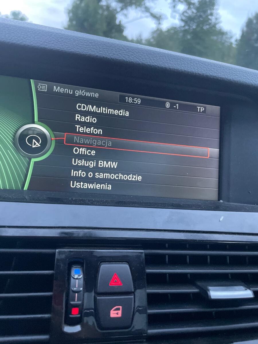

Hej. Mam pewien problem zmieniałem jednostkę, przekodowalem e sysem i po jakimś czasie Nawigacja przestała działać i świeci się opcja w menu na szaro. Próbowałem wsadzić pendrive z mapami lecz nie czyta pendrive. Wszystko dobrze podpięte image.thumb.jpg.605530d86e0b95b9a18147f4b6d5f493.jpg
Musisz wrzucic jeszcze certyfikaty fsc zeby nawigacje aktywowac.
Jak zakodujesz do fabryki, bedzie dzialac radio,muza  itd ale nawigacja juz nie
W jaki sposób mogę je wrzucić e sysem?
  • 2 miesiące temu...
musisz wygenerowac kody nfc
