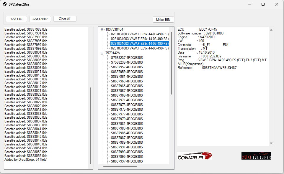

Coś dla miłośników BMW z serii EXX. Napisałem taki programik, w sumie dla siebie ale postanowiłem się nim podzielić, po jego "upiększeniu" 😉 Powstał gównie dla tego aby zobaczyć różnicę w kalibracji oprogramowania sterowników, a plugin winolsa, który umożliwia wczytywanie (ale nie łączenie w plik binarny) jest trochę za drogi.
Ma też wiele innych przydatnych funkcji, ale o tym poniżej.
SPDaten2Bin – Instrukcja obsługi
SPDaten2Bin to program do łączenia plików .0PA (program) oraz .0DA (kalibracja) z pakietów SP-Daten BMW w jeden plik binarny .bin. Pliki wynikowe mogą być wykorzystywane na przykład do analizy różnic pomiędzy wersjami oprogramowania ECU oraz do modyfikacji kalibracji.

Wczytywanie plików .0PA i .0DA poprzez:
przycisk Add File (pojedyncze pliki),
przycisk Add Folder (cały katalog z plikami SP-Daten),
metodę Drag & Drop (przeciąganie plików i folderów).
Automatyczne dopasowanie plików .0DA do odpowiedniego .0PA. Kompatybilne pary są grupowane w drzewie (TreeView), pliki .0DA niepasujące trafiają do sekcji "Unmatched .0DA".
Podgląd szczegółowych informacji o pliku .0DA (np. ECU, numer oprogramowania, wersja, data, projekt, moc, model, skrzynia biegów itd.).
Łączenie wybranej pary .0PA + .0DA w plik wynikowy .bin za pomocą przycisku "Make BIN", który jest aktywny tylko w momencie gdy pliki 0PA i 0DA pasują do siebie.
Funkcja Clear All pozwala wyczyścić aktualnie wczytane pliki i zacząć wszystko od nowa.

1. Uruchom program.
2. Dodaj pliki .0PA i .0DA (przyciskiem Add File, Add Folder lub przez przeciągnięcie).
Program automatycznie pogrupuje pliki:
dopasowane pary w gałęziach drzewa,
pliki niepasujące w sekcji Unmatched .0DA.
3. Kliknij wybrany plik .0DA (w gałęzi pod swoim .0PA).
Szczegóły tego pliku pojawią się w oknie File info (po prawej).
4. Kliknij przycisk "Make BIN", aby wygenerować plik binarny z zaznaczonej kalibracji.
Zapisz go w wybranej lokalizacji.
