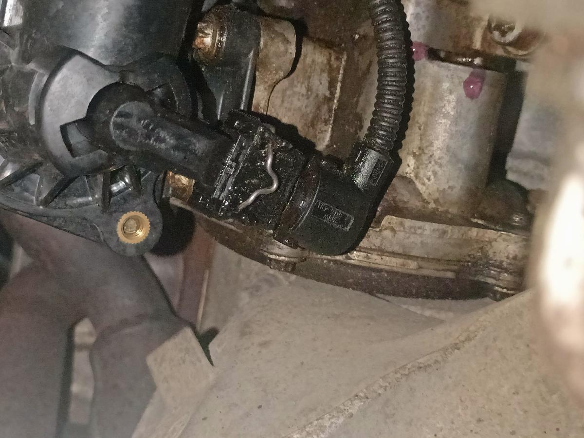

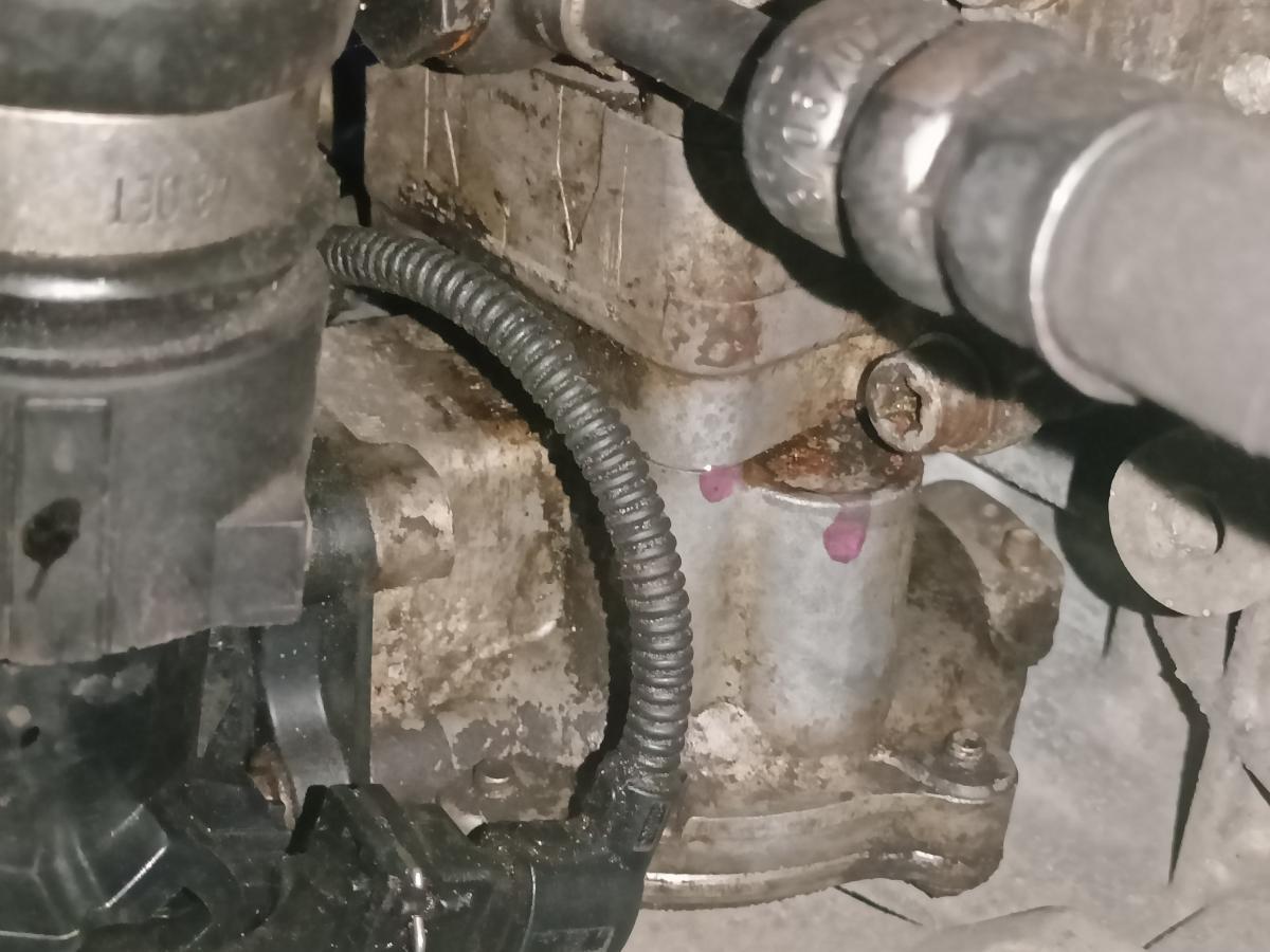

Tydzień temu podczas jazdy przy dynamicznej jeździe przez miasto szczelił mi Górny wąż wchodzący do chłodnicy. Wymieniłem tego węża (stary był bardzo sparciały w rękach go oderwałem do końca) po paru dniach zauważyłem znowu plamę płynu pod samochodem. Dopiero po wjechaniu na kanał zauważyłem skąd jest wyciek. Krople sączą się w miejscu łączenia się pompy wody z pompą wspomagania.
Skąd w tym miejscu ten wyciek się pojawił jest tam jakaś uszczelka pomiędzy tymi pompami?
Pompę wody mam zamiar kupić nową bo nie wiem jak stara wygląda w środku zastanawiam się natomiast czy kupić cały komplet obie pompy czy kupić tylko samą pompę wody plus zestaw naprawczy uszczelek do pompy wspomagania
