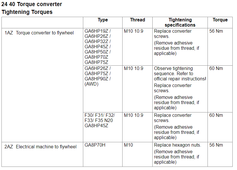

Moment dokręcania śrub konwertera skrzyni ZF 8HP
Dzień Dobry
Mój samochód to BMW X3 F25 z 2012roku, silnik N55, skrzynia ZF 8 HP.
W związku z faktem, iż jeszcze nie ogarnołem laptopa po awarii dysku twardego, a znowu szykuje mi się na weekendzie kolejna robota przy samochodzie (regeneracja konwertera) podpowie ktoś jakim momentem dokręca się śruby konwertera.
Z tego co pamiętam śruby trzeba chyba dać nowe, ale momentu dokręcania nie mogę sobie przypomnieć, choć jakiś czas temu ściągałem skrzynię by wymienić uszczelniacz na wale od strony skrzyni.
Jak by było potrzeba mogę bez problemy podać nr WIN.
Z góry dzięki za pomoc.

28 minut temu, DracoBlue napisał(a):
Wielkie dzięki za pomoc i ważne dla mnie informacje.🍻
Teraz spokojnie mogę zrzucać skrzynię i oddawać konwerter do regeneracji.
