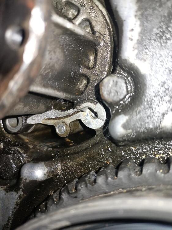

Cześć z racji iż moja pompa wody zaczęła odmawiać posłuszeństwa postanowiłem ją wymienić. Odkręciłem wszystko bez problemu lecz pompa nie chce się poddać. Wkręciłem także śruby które mają wypchać pompe lecz skrzydła w których są gwinty niestety odpadły. Macie jakieś sposoby na demontaż pompy. Pozdrawiam.

Sugerowałem się filmem wyżej lecz mam nieco inny problem dodam tutaj zdjęcia poglądowe jak wygląda moja sytuacja. Z górnej części wygląda to podobnie.
  • Rozwiązanie
Popukaj gumowym młotkiem może puści
Ok będę próbował dam znać za jakiś czas czy puściło.
Dzięki wielkie za pomoc. Młotek gumowy i pomoc łomu załatwiło sprawne. Temat uważam za zamknięty.
