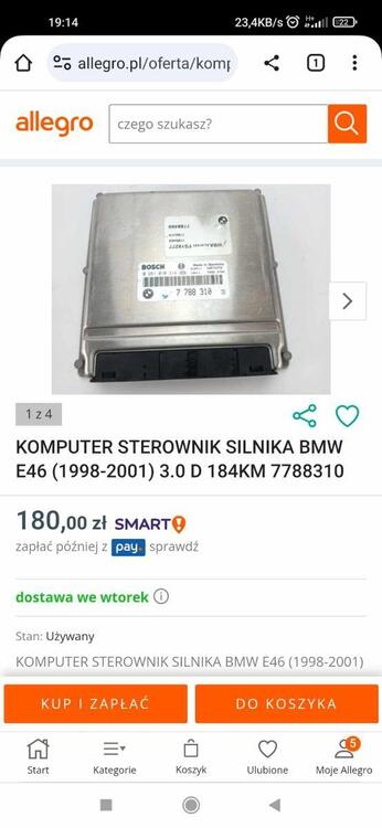

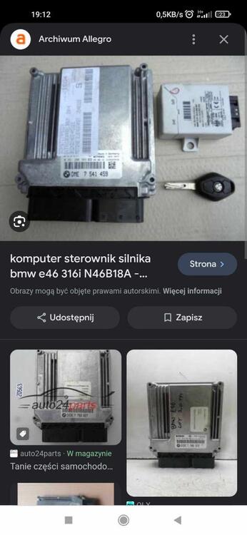

Bude mam poliftową 316i zamierzam włożyć tam przedliftowy silnik 330d ze względu na to że budy jest zdrowa
Mam 2 sterowniki komputera, wiązkę silnika i wiązkę budy
Czyli chcesz z benzyniaka na diesla? Do tego potrzebna kompletna wiązka z silnika 3.0d, sterownik silnika, układ paliwowy też jest inny. To bardzo złożony proces więc najlepiej jakbyś miała dostęp do NewTisa z schematami wiązki elektronicznej i ogółem.

jezeli masz wiazke z 316i a chcesz wsadzic diesla to zapomnij; schematy ci nic nie dadza, to sa dwa rozne stery, calkowicie inne wiazki, MEV94 i DDE4.0.
Lepiej kupic zdrowa bude z diesla i przelozyc zdrowy motor.
Schematy moge ogarnac ale Ci nie pomoga
