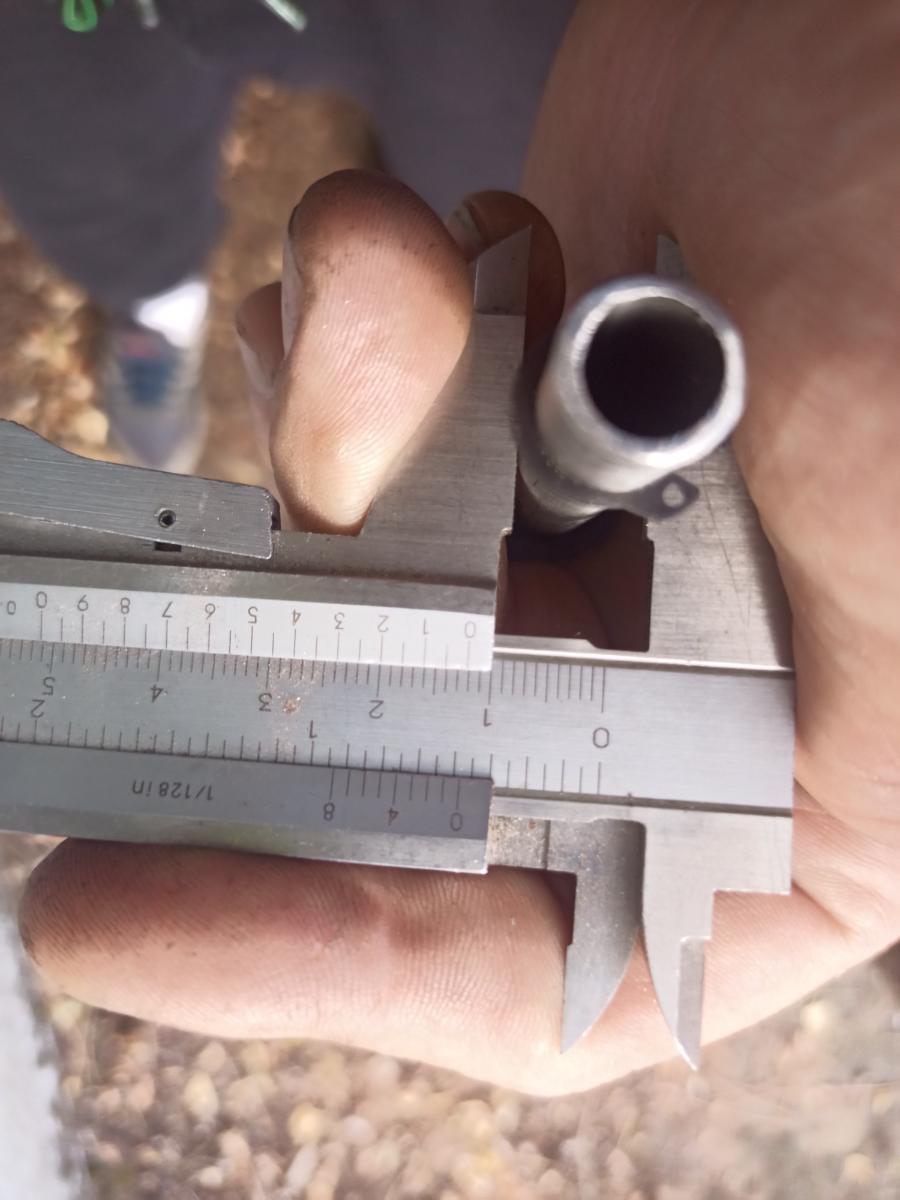

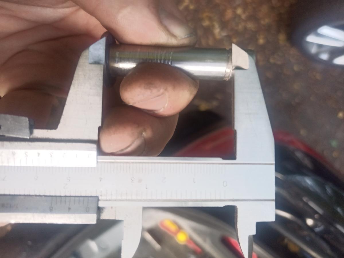

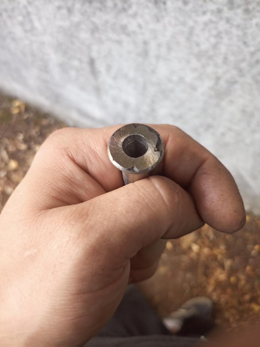

Witam. Czy ktoś moze orientuję się jak zakodować składanie lusterek po zamknięciu auta? Wczoraj zakończyłem naprawę składania lusterek bo od samego początku miały problem z zatrzymaniem sie w właściwej pozycji, i ze bardzo mnie to denerwowało to zrobiłem "ciach" kabelek od silniczków i rozwiązałem problem😅 ale ostatnio znalazłem troszke czasu żeby je całkiem rozebrać dorobić nowe sworznie, nasmarować tak jak Pan Bóg przykazał i teraz jest petarda. Taka mała rzecz a cieszy . Przerabiałem kilka opcji z montażem tych sworzni ale ostatecznie pospawałem je na podkładkach (jesli ktos jest zainteresowany to użyłem tulejek fi12/1.5mm nierdzewka, długość na zdieciu jest 4,4cm od podkładki do krawędzi do jakiej powinna byc osadzoną druga podkladka). Ale wracając do tematu czy może ktos kodował tą funkcję i podpowie jaka do dokładnie opcja. Pozdawiam
