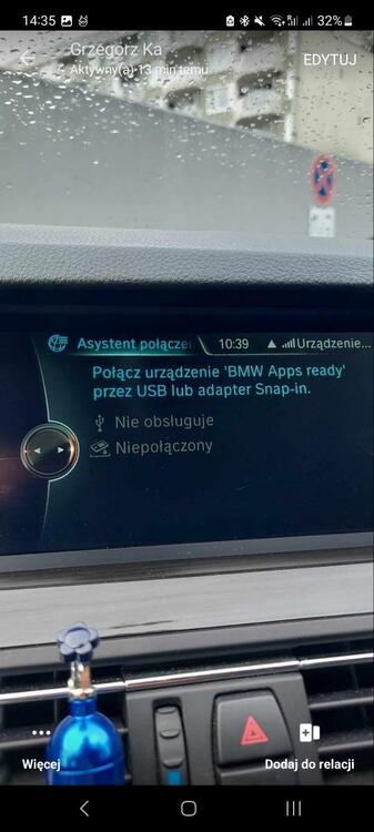

Od producenta dowiedziałem się że Connecteddrive działa w modelach od 2014 roku , w wyposażeniu samochodu jest 612,614,615,616,6NR czy to będzie tylko działać na podstawie zintegrowanej z samochodem karty sim ,z telefonem mi się też nie chce połączyć (Samsung A52s 5g) czy da radę jakoś to zrobić żeby po połączeniu z kablem telefon udostepniał internet ?

Musisz podłączyć tel z aplikacją BMW Apps przez USB.
Connected drive nie bedzie dzialal z przedliftami, oraz usluga nie jest dostepna w kazdym kraju.
System uzywa karty sim lub specjalnego telefonu wbudowanego w zlacze w podlokietniku.
Ja osobiscie z tego zrezygnowalem, majac NBT streamuje muze ze Spotify, w dodatku duza navi mi wystarcza na to co potrzebuje.
