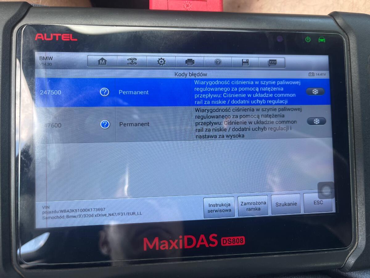

Witam , kupiłem f31 z za granicy po opiekowaniu pompy cr ,
układ oczywiście wyczyszczony , wymieniona pompa w baku na nową , filtr paliwa , pompa cr na używaną ( z nowym oryginalnym regulatorem ciśnienia paliwa ) , wtryskiwacze po regeneracji , zawór regulacji ciśnienia ja listwie podmieniany .
temat jest taki że samochód pali na rys chodzi równo , ale w momencie wciśnięcia pełnego gazu wyskakuje tryb awaryjny i poniższe błędy :
dodam że przy płynnym dodawaniu gazu nie ma żadnego problemu , ktoś może mial coś podobnego ?
Skoro uklad wyczyszczony + wtryski, pompa etc.... i jestes na 100% pewny ze wszystko zrobione dobrze
Wrzuc serie i zobacz jak auto sie zachowuje
Co do pewności to tak jak mówiłem pompa Cr używka , ale przy przyspieszaniu płynnym normalnie trzyma się zadanych wartości ciśnienia na CR , wtryski kupiłem zregenerowane z wykresami więc liczę że ktoś nie podmienił kartek :d z używek został czujnik na listwie i regulator w listwie , ale podmieniałem je z innymi i jest podobnie , co do wgrania serii , muszę się doszkolić w tym temacie bo póki co działałem tylko na benzynowych silnikach z serii E
Do wgrania serii potrzebujesz Esys + full pszdata + kabel enet/icom.
Pelne pszdata to teraz okolo 400GB na dysku.
