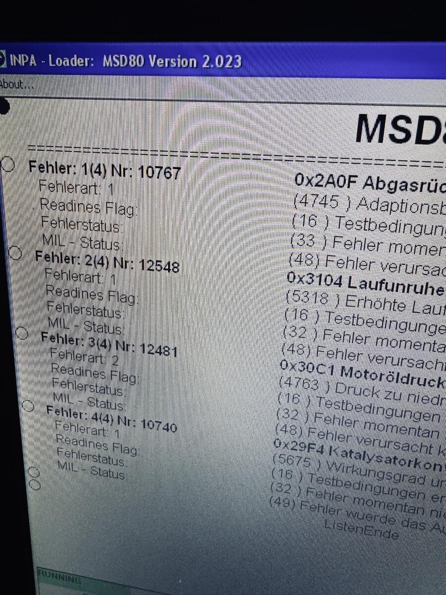

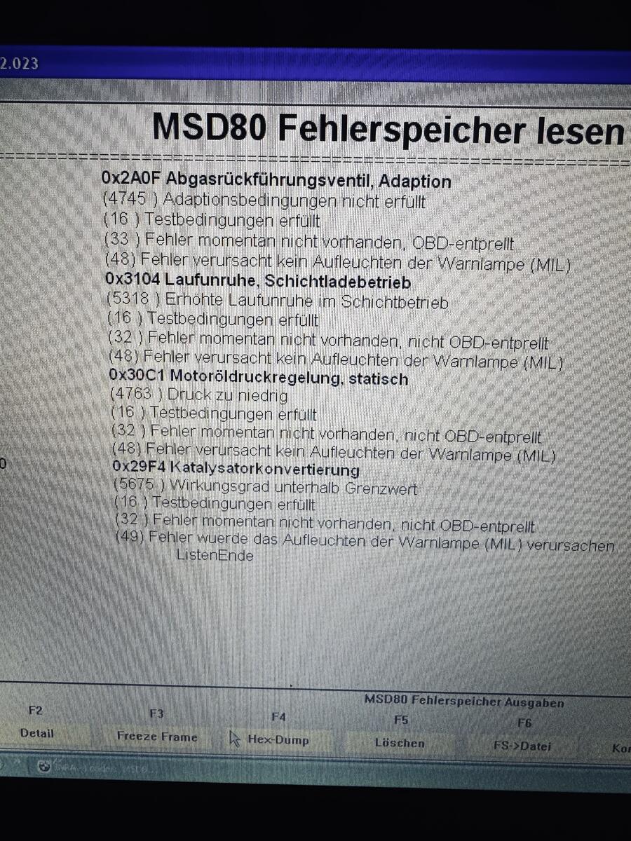

Takie błędy aktualnie mam
EGR
Nox
30c1 problem z ciśnieniem oleju jak w co drugim n43 więc pewnie pompa w środku na rotorach ma duży luz albo mocno podrapana
Błąd zużytego katalizatora.
Wnioskując po tych błędach to zacina się EGR
Masz pompę oleju na wykończeniu ,przy wymianie rozrządu jak jest profesjonalny zakład to zawsze się ją wyjmuje rozbiera i patrzy w jakim stanie środek no i oczywiście przynajmniej panewka z 4 korbowodu(najdalej od pompy=najniższe ciśnienie)do zdjęcia żeby zobaczyć czy się nie przyciera.
Katalizator w środku albo przypchany albo wkład pokruszony.
Jak wcześniej wymienialny był nox to w tym samym warsztacie ?
Wymiane były kiedyś cewki i świece ?
Przez nie jak dają słabą iskrę to też jest błąd katalizatora ,problemy z lambdą i noxem.

10 godzin temu, pioteror13 napisał(a):
EGR
Nox
Ogólnie to najlepiej pozbyć się n43 🙂
