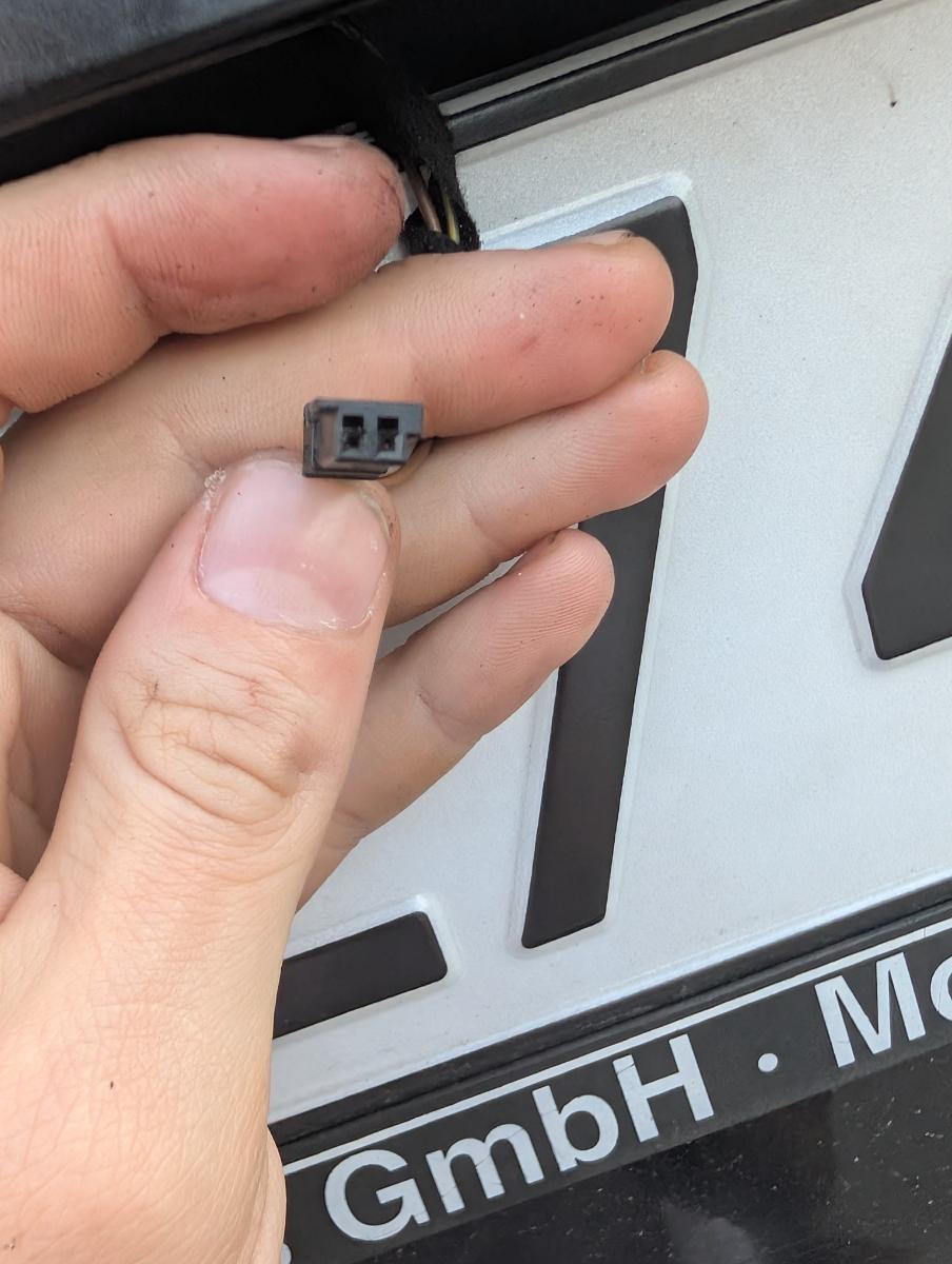

Powinno ,możesz też spróbować wpiąć zasilanie pod przycisk otwierania klapy ,można go łatwo wyjąć i wpiąć się w kostkę ,jak podasz tam napięcie to powinien zamek się otworzyć
Czy mogę podać prąd z akumulatora ?
 I jak to zrobić ?

Z prostownika albo akumulatora drugiego wpinasz plus na kabel z tego co pamiętam żolto-czarny a brąz to masa chyba tak to było.

Podłącz zasilanie 12v z prostownika bądź akumulatora na kostkę podświetlenia tablicy bądź na przycisk klapy i powinieneś przyciskiem otworzyć wtedy auto lub grotem.
Mechaniczny zamek na grot masz w klapie przecież możesz otworzyć ,chyba że masz w nim linkę od zamka urwaną a dokładniej zaczep to też nie otworzysz.
W miejsce pinów podłączyć plus i minus ?  Niestety nie mam zamka w klapie bagażnika.
tak,dokładnie
jak w tej kostce nie zadziała to spróbuj się wpiąć w kostkę od podświetlenia tablicy.
Podłączenie przez przycisk klapy nic nie pomogło. Zdemontowalem boczny kierunkowskaz i tam się podłączyłem. Samochód udało się otworzyć z pilota. Dzięki wszystkim za pomoc.
