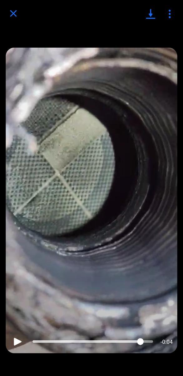

N47d20c dpf
Polata jeszcze czy srednio?
Jedna celka znikła
Edytowane przez Michuu
  • Michuu zmienił(a) tytuł na N47d20c dpf
Nie polata 😂
Szkoda wtrysków i turbo.
Czyżby był zrobiony chiptunig ? 🙃
Był chip już sporo czasu temu
Zobacz sobie na korekty wtryskiwaczy i zdejmij przy turbo wąż od strony zimnej strony i zobacz czy jak chwycisz za wirnik to będzie duży luz poprzeczny i wzdłużny.
