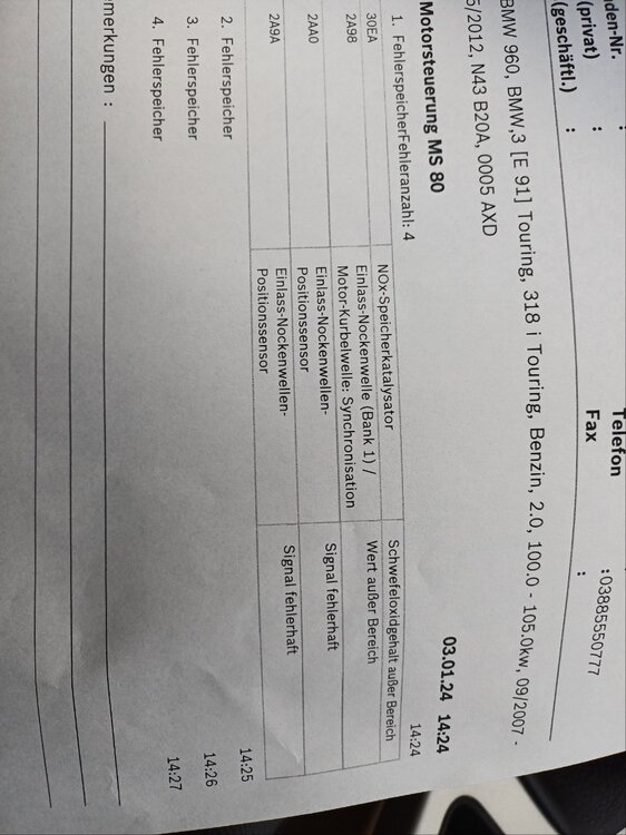

Wczoraj zaświecił mi się check engine w samochodzie.
Nie chciał zapalić, a jak już się udało to falowały obroty i świecił check engine. Po ponownym odpaleniu chceck zgasł.
Dzisiaj sytuacja się powtórzyła z tym, że nie zgasł już check engine. Pojechałem na komputer i wyświetliło mi takie kody błędów:
30EA
2A98
2AA0
2A9A
Lokalny mechanik (mieszkam za granicą) nie chce się podjąć naprawy.
Serwis BMW jest oddalony ode mnie 65 km.
Mogę tam dojechać na kołach, przy tych błędach czy narobię tylko więcej szkód?
Dzięki za podpowiedzi.
Wydaje mi się, że błędy wskazują na czujnik wału lub wałka rozrządu.

Błędy mogą świadczyć o wyciągniętym rozrządzie. Jeżeli po odpieciu czujnika wałka rozrządu czyli u góry nadal będzie falował to wykluczysz uszkodzony czujnik. Wtedy tylko dobry mechanik ci pomoże
