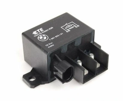

Witam. Mam problem z brakiem napięcia na wtyczce wentylatora chłodnicy. Piny czyste przewody całe nie urwane. Bezpiecznik w schowku  cały. W kostce jest jedynie sygnał ze sterownika do wentylatora. Zasilania i masy brak. Czy jest jeszcze przekaźnik wentylatora? Skąd idą grube przewody do wentylatora?  Dziękuję za każdą dobrą rade.

Jest przekaźnik ale gdzie jest zlokalizowany na to Ci nie odpowiem.
Żeby było napięcie zasilania i masa do wiatraka to musi być włączony zapłon? odpalony pojazd? Czy prąd do wiatraka w kostce jest cały czas? A przewód z DDE uruchamia wentylator? Nikt nie wie gdzie jest przekaźnik. Ja też nie mogę znaleźć. Podobno jest tylko bezpiecznik. A sterownik w silniku wiatraka.  Błąd w ISTA 41F2 DDE: Wentylator elektryczny, uruchamianie. Przetrzepałem chyba wszystko już. Wygląda na to że został tylko przekaźnik. Ale nie mam pojęcia gdzie jest i czy w ogóle jest w tym modelu.
