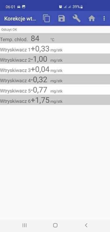

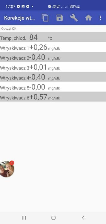

Cześć, chciałbym polecić środek którego użyłem profilaktycznie żeby wyczyścić układ paliwowy, wtryskiwacze itd. Wlałem go na 50L oleju napędowego. Korekcje wtryskiwaczy znacząco się poprawiły. Poniżej przesyłam korekcję przed oraz po. Testowałem kilka takich środków natomiast ten moim zdaniem działa najlepiej 🙂

PRZED:
PO:
Jak widać poprawa w korekcjach wtryskiwaczy jest znacząca
