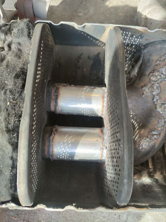

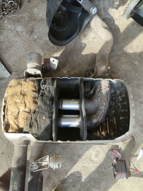

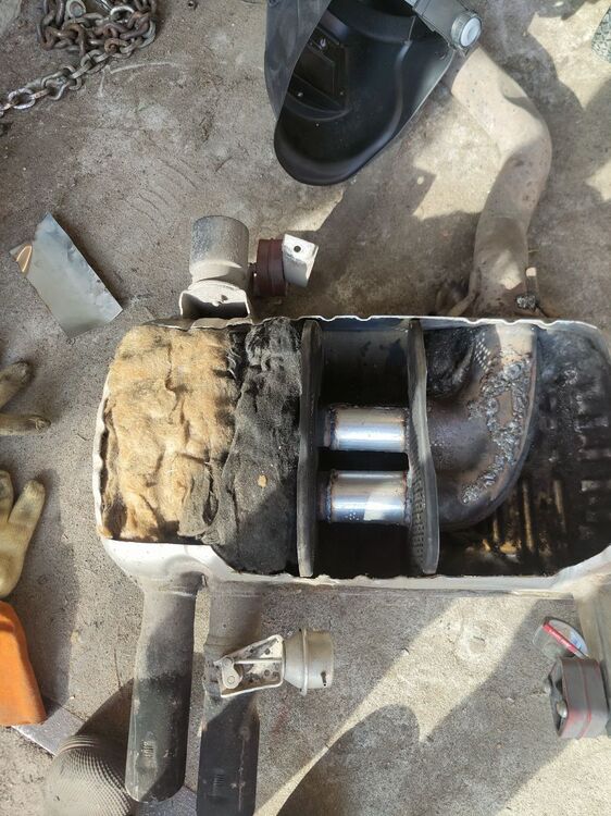

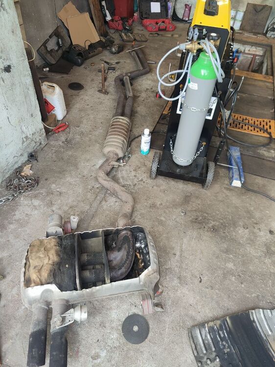

Jak chcesz komfort i ładny dźwięk a nie wioska dance to tylko katy wyrzucasz ,końcowy rozcinasz i środek zaspawujesz i jest idealnie.b
