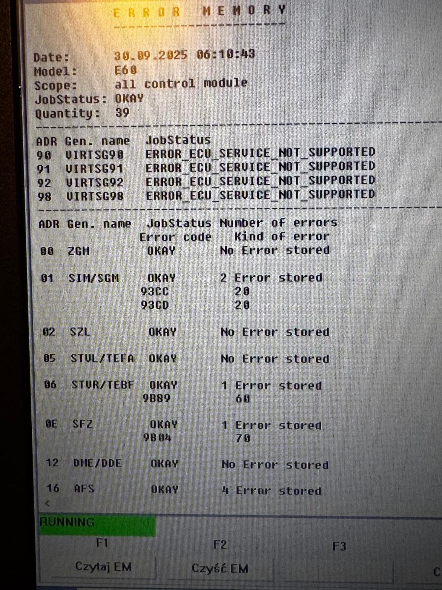

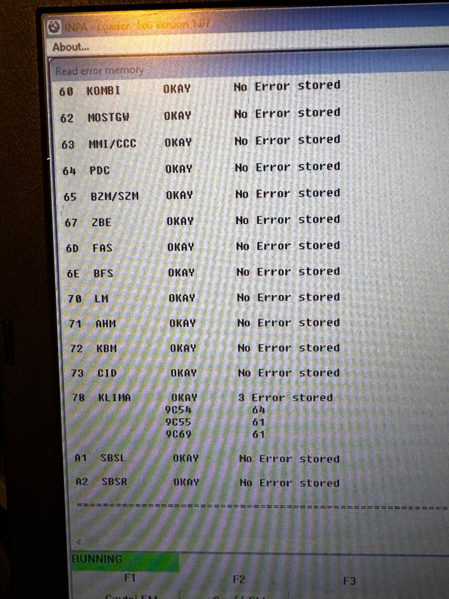

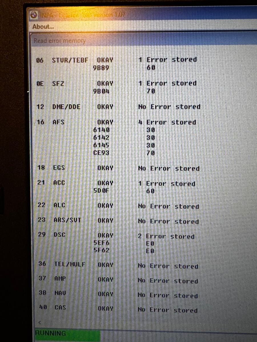

Wczoraj odpaliłem INPE - uruchomiłem diagnostykę, pokazało trochę błędów. Początkowo pokazały się błędy z modułu DSC - 5EF6, 5F62; AFS - 6140, 6142, 6145, CE93; oraz KLIMA 9C54, 9C55, 9C69. Poczytałem trochę o tych błędach i doszedłem do wniosku, że warto naładować akumulator i sprawdzić czy błędy znikną.

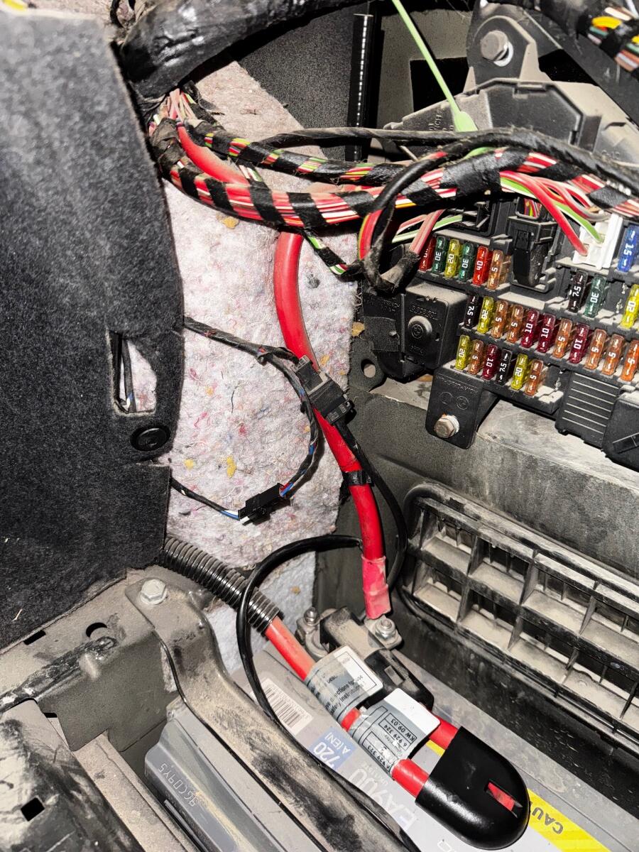

Przy wyciąganiu akumulatora zobaczyłem, że przy czerwonej klemie są nie podpięte dwie kostki (jedna mała, druga duża), oraz klema czarna jest podpisana e81. Po podłączeniu tych kostek ponownie przeprowadziłem diagnozę. Odrazu wywaliło błąd poduszek i pasów na czerwono  - doszły błędy w module SIM/SGM 93CC i 93CD.

Poniżej zamieszam listę błędów, oraz zdjęcie klemy plusowej wraz z podpiętymi kostkami. IMG_1656.thumb.jpeg.c8358806addbe058b168b6761b80cefe.jpeg

To raczej nie z akumulatora te błędy,nic nie da ci ładowanie

Auto było po prostu walone i klemę pirotechniczną wywaliło ,dlatego po podpięciu kostki masz błąd ,jak się ją wyciągnie i stawi opornik to będzie ok.

Czy jeśli wstawię opornik, wszystkie systemy bezpieczeństwa będą sprawne? Czy lepiej po prostu wymienić tą klemę?
A jeśli chodzi i radar ACC wypowiedziałbyś się?
Opornik do kostki wsadź i będzie ok.

Na moje klema IBS do wymiany, ktoś pożałował kilku złotych i wolał odłączyć zamiast wymienić. Zacznij od wymiany klemy IBS.
