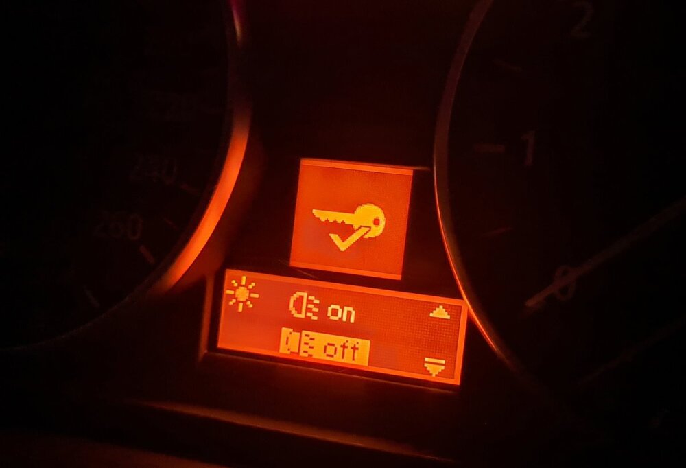

Tak, dokładnie tak powinno być. Dlatego, kiedy coś koduje przy włączonym zapłonie (pokrętło na 0) i świecą mi się te długie jako DRL to w komputerze pokładowym sobie gaszę funkcje świateł dziennych (E90), żeby wszystko się zgasiło i nie ciągnęło prądu.

U mnie też nie ma pozycyjnych w DRL. Tylko przygaszone drogowe, pozycje zapalają się wraz z włączeniem świateł mijania, albo gdy pokrętło dam bezpośrednio na postojówki. Ringi traktowane są jak światła pozycyjne. Całkowicie zgasić świateł z tym kodowaniem, jako DRL nie ma opcji właśnie, pomimo pokrętła na 0. Jeżeli bardzo będziesz chciał zgasić te światła to jest to moment w BC, albo w iDrive. Należy wtedy opcję świateł dziennych przełączyć z ON na OFF.
