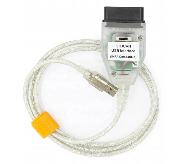

po podłączeniu kabla (zdj poniżej) nie wyskakuje żaden komunikat co uniemożliwia mi dalszą konfiguracje (komputer wydaje tylko dźwięk wpięcia usb z port,po wypięciu również)
po wejściu w menadżer urządzeń również sie nie wyświetla
kabel wydaje się być w porządku, z aplikacją bimmertool na telefonie łączy się bez problemu
ktoś jest w stanie pomóc lub wie gdzie popełniam jakiś błąd?
Cześć, musisz znaleźć w menadżerze urządzeń kabel jako nieznane urządzenie i ręcznie zainstalować sterowniki kabla. Tutaj masz sterowniki.
