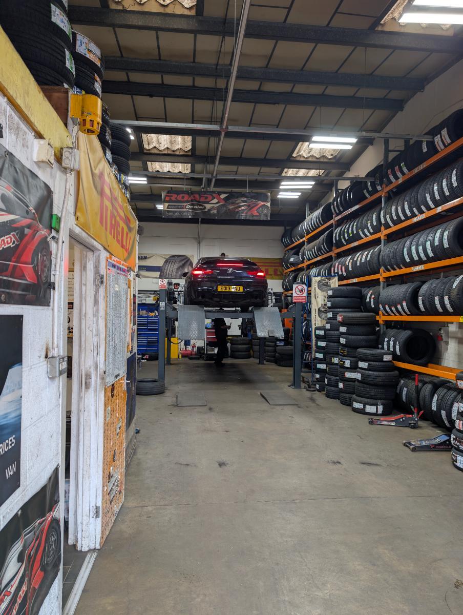

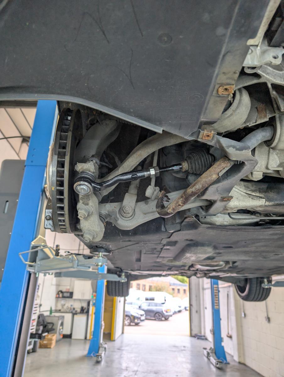

Przyjechały dystanse z firmy performance m. 15 I 20 mm dalej to samo. Dziś wymienione końcówki bo był minimalny luz i dalej wibracje. Jutro raz jeszcze sprawdzę czy koła są proste ale felgi były regenerowane
Masz pewność, że wibracje dobiegają z przodu auta?
