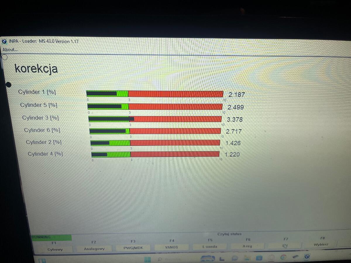

witam problem jest taki że nie wkręca się powyżej 4 tyś,jakby brak mocy i wysokie korektyIMG_0170.thumb.jpeg.1fed2aebe372767bdcbc6bac9c623a6c.jpeg
Sprawdź dokładnie czy nie dostaje lewego powietrza.
Zobacz na listwie paliwowej masz zaworek ,naciśnij go jak strzeli mocno paliwo to pompa ok.
Często jest właśnie tak że nie wkręca się na obroty bo pompa jest zatarta i nie daje ciśnienia.
