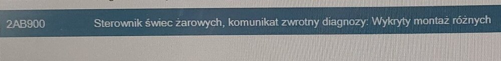

Po odpaleniu obroty o 100 więcej nierówna praca silnika trochę buda zatrzęsie  po ok 3,4 min wraca do normy.
Kod błędu: Sterownik świec żarowych, komunikat zwrotny diagnozy: Wykryty montaz róznych

Co sprawdzić przede wszystkim jeszcze ,czy z góry założyć że coś z sterownikiem nie tak ?
Najlepszą opcją jest wymiana sterownika świec + świece żarowe. Samego sterownika bym nie wymieniał.
  • 3 miesiące temu...
Zacznij od wymiany swiec. Jednak jak kolega wyżej napisał, najpewniej sterownik i świece.
