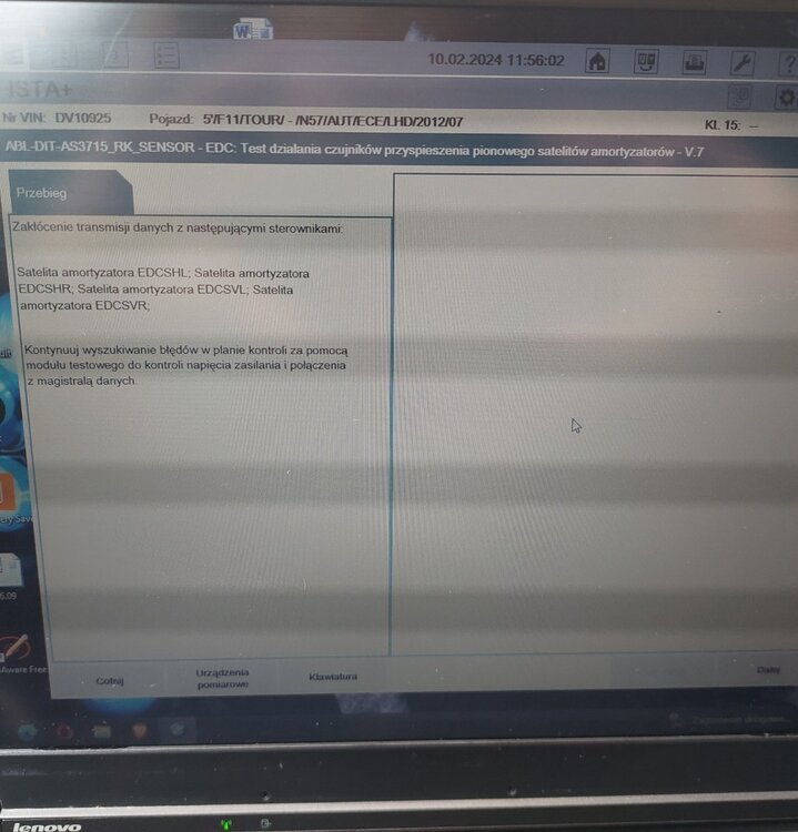

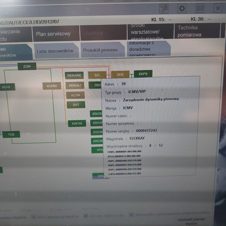

Auto pływa przy mocnym dohamowaniu ,przyspieszaniu,jest sztywne,jedynie bardziej odczuwalne wybieranie nierówności ,czy to może w jakimś stopniu wpływać na pracę zawieszenia czy już będą amortyzatory do wymiany (zmiana trybów prawie nie ma różnicy)
Byłem na stacji diagnostycznej i nic nie znaleźli wszystko sprawne , gdzie szukać przyczyny?
Czy byłeś na dobrej stacji? Większość stacji nie znajduje usterek w zawieszeniu BMW na ich przestarzałych maszynach. Sprawdź dobrze czy tuleje pływające są w dobrym stanie. Zużyte amortyzatory mogą podobne objawy dawać. A jak z stabilzatorami i łącznikami? Masz aktywne staby czy zwykle?
Stacja u mnie w miejscowości w PL świeżo co postawiona max rok,półtora to raczej sprzęt ok , diagnosta coś mówił że przy tym zawieszeniu ciężko te amorki wykryć, aktywne stabilizatory ,wszystko jeszcze sam u znajomego sprawdzałem na podnośniku obstawiam amorki tył , za 1/2 miesiąc będę wymieniał, przegląd w niemczech mi też przeszedł bez problemu.
  • 4 tygodnie później...
Opis brzmi jak amortyzatory. Je ciężko zweryfikować na stacji diagnostycznej.
