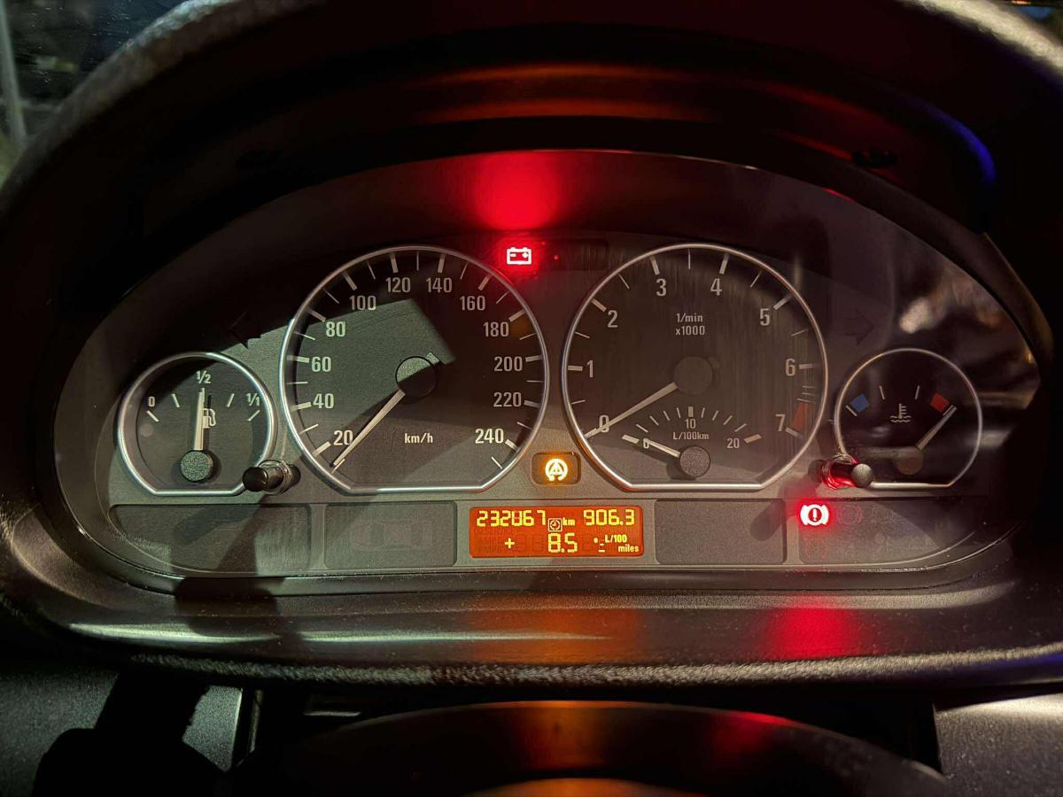

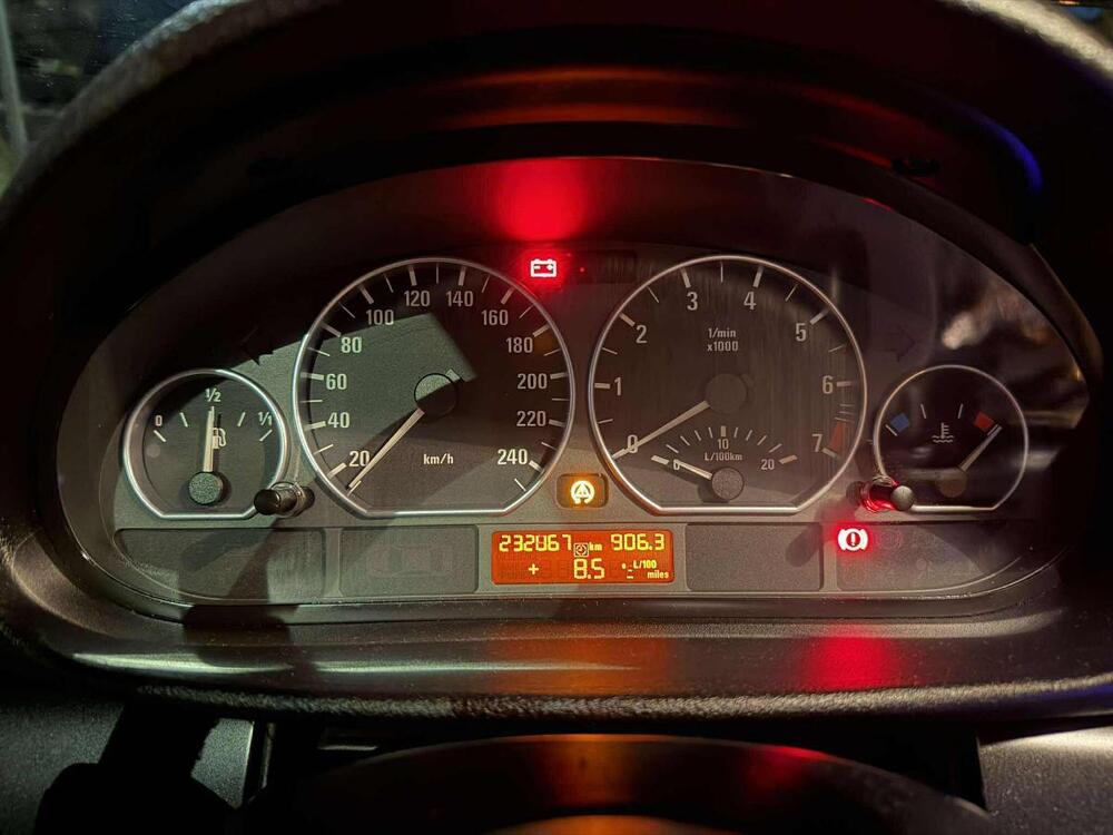

Tak jak w tytule, odpaliłem auto i coś dziwnego zaczęło dziać się z wyświetlaczem MID, ciągle świeci się kontrolka akumulatora, oraz wskaźnik temperatury przekręca się maksymalnie w prawo, poza tym  cała
poza tym cała elektryka wydaje się być sprawna, mam jeszcze nagrany filmik ale nie jestem pewien jak go tu udostępnić
Podłącz i zrób diagnostykę, mógł paść regulator napięcia lub alternator jeśli chodzi o czerwoną kontrolkę akumulatora, a temp czujnik temp może jest uszkodzony, najlepiej podłącz kompa i pokaże Ci błędy
Sprawdzałeś napięcie ładowania akumulatora bo może po prostu pada alternator.
Co do wskaźnika temperatury, to może być osobna usterka, np. czujnika temperatury choć czasem bywa różnie.
Kiedyś się spotkałem w mercedesie B klasa, że jak padł czujnik abs to wariował wskaźnik paliwa leciał też do końca (nierealnie to wygląda, ale tak było że bo po wymianie czujnika ABS wskaźnik paliwa się ustatkował).
Ja bym rozpoczął od pomiaru napięcia ładowania, później ewentualnie sprawdzić BMS (jeśli masz go w samochodzie , bo nie jestem pewien czy w E46 jest (jak jest najlepiej podmienić z innego samochodu).
