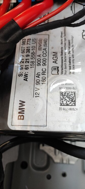

Witam.
Jaki akumulator polecacie do X5 F15,2,0 diesel 231 KM, oryginał czy zamiennik?                          Zdjęcie akumulatora, który mam zamontowany w załączniku.

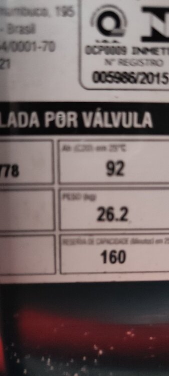

Polecam RUNNING BULL AGM  592 01 - 92Ah 850A
Bardzo dobry akumulator
Ok, dzięki za informację 👍
Dokładnie taki: https://allegro.pl/oferta/akumulator-banner-92ah-850a-p-running-bull-agm-12911854389
I wtedy nie musisz kodować pojemności akumulatora bo jest bardzo zbliżona tylko wykonać rejestrację nowego.
A co wówczas trzeba wpisać, przykładowe numery z tego akumulatora co mi poleciłeś ?
@Piotr 2023 nie trzeba wpisywać żadnych numerów tylko w programie np. ISTA zrobić rejestrację nowego akumulatora lub w BimmerTool
Ok 👍
Miałem też odpowiedzi, że jeżeli jest 92 ah 850a to trzeba programować  ze zmianą pojemności, czy to tak jest? Bo już teraz nie wiem.
Musisz zobaczyć jakie masz opcje przy kodowaniu, czy jest wartosc 92Ah jeżeli nie ma to 90Ah i będzie dobrze
Ok, ja będę robił to za pomocą programu BimmerTool.
Za pomocą programu BimmerTool nie zakodujesz nowej pojemności akumulatora, w tym programie można tylko zarejestrować nowy akumulator ale jeżeli miałeś 90Ah i zmieniasz na 92Ah nie ma potrzeby kodowania, wystarczy rejestracja nowego akumulatora.

Właśnie zakupiłem sobie RUNNING BULL AGM  592 01 - 92Ah 850A i go zarejestrowałem.

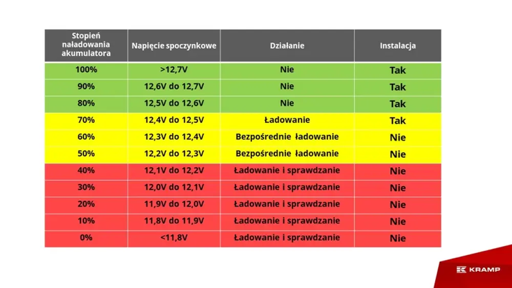

Rejestracja poszła pomyślnie, a tak z ciekawości pytam, czy po tym wszystkim będzie pokazywał 100 % naładowania? U mnie podczas jazdy pokazuje 80 % lub trochę więcej, a podczas postoju na zaplonie pokazuje 85 i idzie do 99 % i 12,3V tyle ma akumulator, ladowanie akumulatora przez alternator 14,7V, przed zarejestrowaniem aplikacją Bimmertol jeszcze go ładowałem.
Czy to normalne?
Nie raz miałem sytuację że bimmertool nie poprawnie zarejestrował akumulator,potem robiłem tylko i wyłącznie istą.
Nie będzie nigdy 100% ,max jest jakoś 90% zawsze.
Ładownie jak masz 14,7 do 15v to jest ok.
Tylko napięcie jakieś niskie ,powinieneś mieć mniej więcej 13,4-13,8 to co napisałeś 12,3v to spoczynkowe tyle wynosi.
Zdarza się że nowe akumulatory są mają uszkodzone cele ,zakoduj go jeszcze raz ale istą i zobacz wtedy,może też inteligenta klema źle odczytuje napięcie i pojemność ,zobacz miernikiem napięcie akumulatora a nie przez program.
Jak po zakodowaniu istą jest to samo to zostaje klema inteligentna.
Jeszcze możesz wyjąć akumulator na dzień sprawdzić czy spadnie napięcie spoczynkowe ,jak spadnie powiedzmy z 12,6v do 12,0 przez dzień to cele akumulatora uszkodzone.
