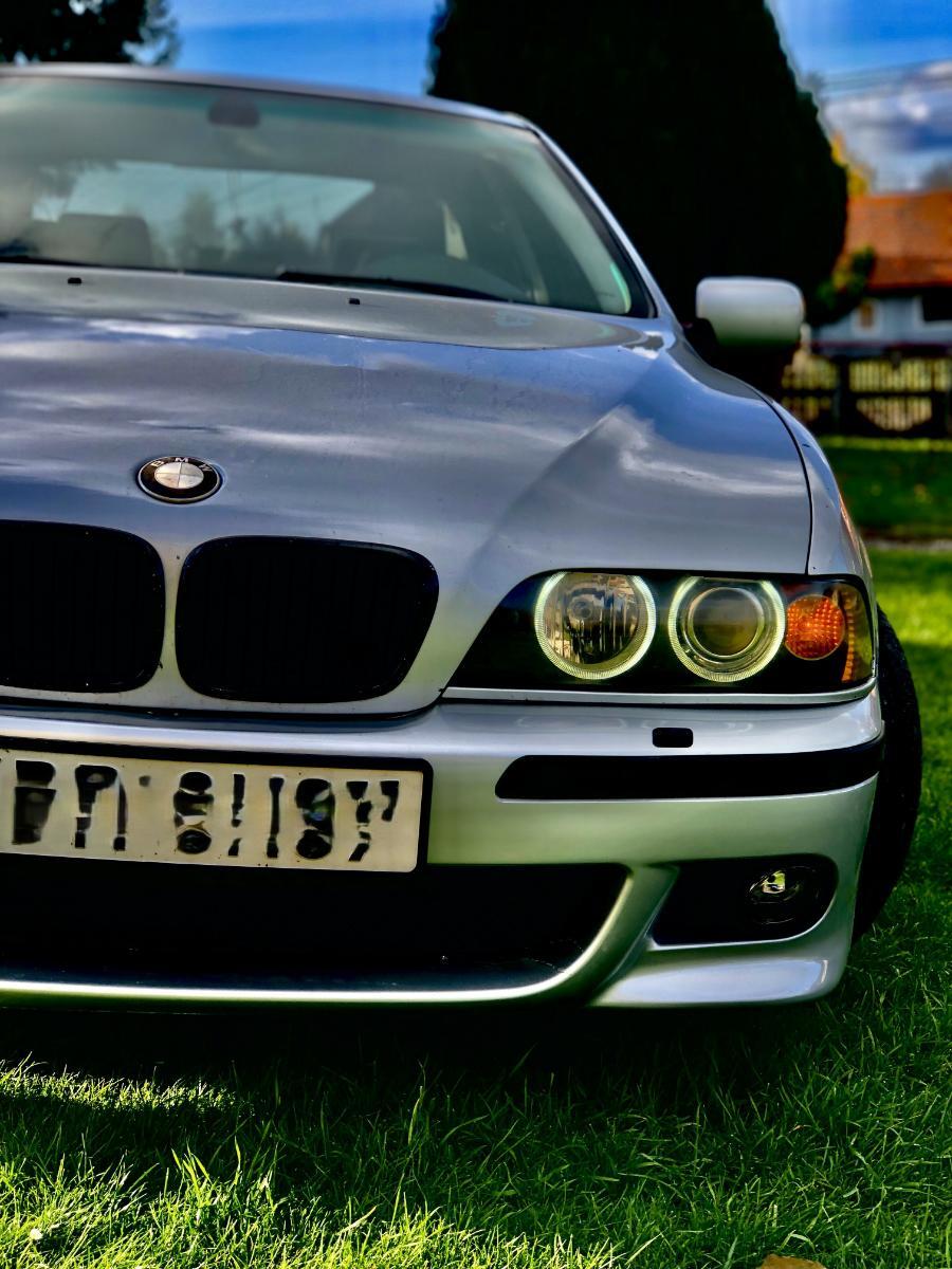

Cieszymy się efektem (niestety mam tylko zdjęcie z e39). Zaktualizuje temat gdy zrobię zdjęcie w e90.
Jest to chyba jedna z prostszych rzeczy do zakodowania a efekt moim zdaniem świetny 😉 - nie wiem jak ma się władza do tego, dlatego to robimy na własną odpowiedzialność.
