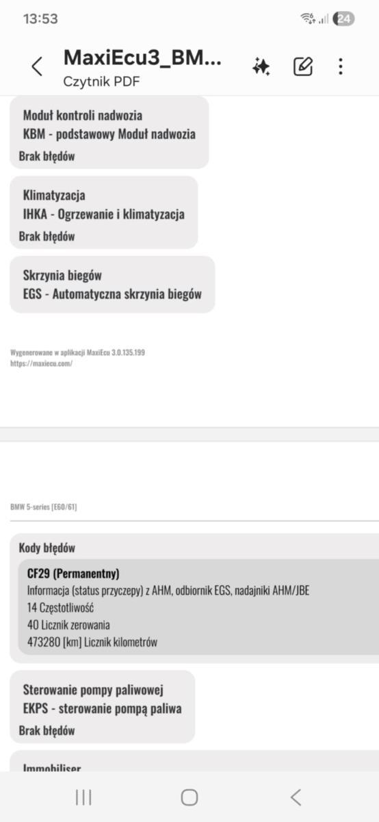

BMW e60 błąd skrzyni CF29
Cześć, ostatnio dałem auto do elektromechanika i odciął mi wiązkę od haka i po odebraniu auta pojawił się błąd cf29 i skrzynia zaczęła pracować jak zwykł zf, a miałem wgrane xhp. Stąd moje pytanie czy to możliwe że ten błąd od haka wyłączył mi xhp i najważniejsze czy ktoś może wie jak to wykodować/naprawić ? (hak był do auta dokładany przez poprzedniego właściciela, nie był w oryginalnym wyposażeniu)

Ogólnie to reset adaptacji nie powinien mi usunąć xhp ?Najwyżej jutro bym podesłał jeszcze zdjęcia tego co dokładnie uciął i jak to wygląda jeśli adaptacja by nie pomogła
