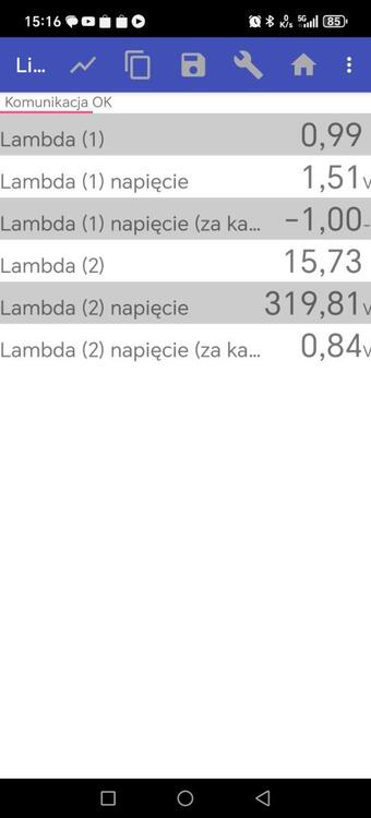

Mam pytanie odnosnie wartosci na zdjeciu konkretnie napiecia na sondzie 2.
Nie wiem co o tym myslec.
Ostatnio bylem na wymianie sprzegla i podejrzewam ze nie zostala podpieta sonda.
Nie jestem pewien czy ktos moze pomoc?
Pozdrawiam

W ogóle masz drugi Bank rozjechany ,czyli sonda przed katem wariuje i za katem ,albo sonda poszła lub słabe świece albo cewki ,lekko stopiony wkład katalizatora też może być co się działo nie raz w serii N , szczególnie jeśli chla dużo oleju albo ma się LPG.
Chyba że faktycznie sondy odpinali nie wiem po co w sumie i na górze pod osłoną plastikową kostki zamienili miejscami
To ciekawe co piszesz. Ja w moim e87 jak robiłem dwumasę komplet to tylko wyjechałem od mechanika i od razu miałem problem z sondą. Bujałem się z tym ponad rok, mechanicy wymieniali sondę za sondą aż po oryginał. Któryś z rzędu warsztat we Wrocławiu specjalizujący się w BMW wymienili znowu sondę bez konsultacji ze mną aż podobno oni twierdzili,że trzeba było zmienić oprogramowanie pod daną sondę. Choć nie wiem czy to prawda. Daj znać proszę jak rozwiążesz problem. Pozdro.
Wcisneli tobie kit z tym programowaniem.
Jedynie co się robi to adaptacje ale to na przykład po zmianie katalizatorów na nowe.
Często jak się odpina kostki od sondy to można pomylić raz że bankami pomiędzy 1 a 2 i też  pomiędzy sondami przez i za katem też można pomylić bankami ,potem wychodzą cyrki jakieś dziwne odczyty z sond.
Sondy za katalizarorami mają kostki na metalowym uchwycie pod skrzynią na łączeniu z silnikiem i mogli nie odczepić kostek i naderwać któryś przewód od kostki dlatego też mógł być błąd ciągle a oni tego nie widzieli że że jest naderwany,tak się zdarza jak na szybko się wyciąga skrzynię.
