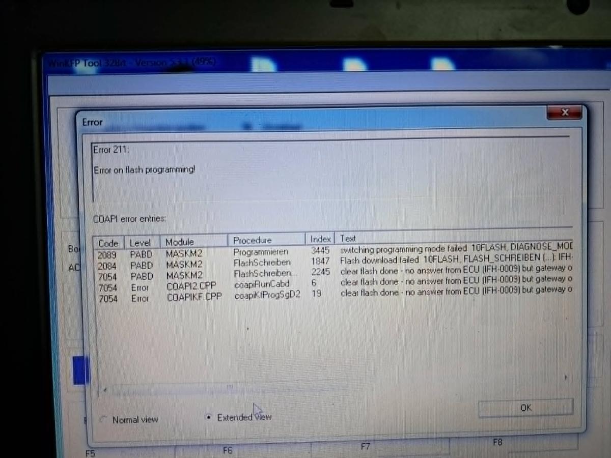

Witam w moim aucie świeci się komunikat ''Head unit not programmed correctly" jednostka działa prawidłowo, nie widzę żadnych błędów w jej działaniu, wyczytałem że można ten ''błąd'' naprawić robiąc update jednego z modułów MASLW2 i że jest to możliwe przez kabel kdcan lecz podczas próby updatu przy 49%wywala błąd, jest ktoś w stanie wypowiedzieć się na ten temat ?

Kabel ustawiony jest prawidłowo, aczkolwiek pytanie ponieważ mam przełącznik na kablu kdcan, czy ustawienie tego przełącznika ma znaczenie ? oraz czy podczas updatu musze dopisywać vin ? Bardzo możliwe że problem jest w tym samym miejscu czyli napędzie ponieważ podczas aktualizacji słychać jego prace, i pytanie czy musze przed MASLW2 aktualizować inny jeszcze moduł ?
Tak, przełącznik na kablu K+D-CAN ma znaczenie.
Jeśli robisz coś na nowszych BMW po 2007 roku, przełącznik powinien być ustawiony na D-CAN.
Pozycja K-line jest tylko do bardzo starych aut. Złe ustawienie potrafi powodować przerwania, brak komunikacji albo zawieszanie się aktualizacji.
VIN-u nie dopisujesz ręcznie przy update przez ISTA/P czy WinKFP. Program sam pobiera VIN z auta, chyba, że masz wymieniona część i chcesz dopisać swój VIN. Jeśli masz płytę w napędzie to ją wyciągnij przed aktualizacją. Sprawdź napięcie podczas flasha
