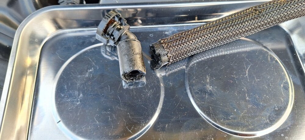

Inaczej: pytam o ten temat, gdyż w zasadzie od zakupu wyskakują mi błędy BANK1 i BANK2. Wiem, że te błędy mogą sugerować wiele rzeczy, ale zastanawiałem się czy czasami jednym z powodów tych błędów nie jest właśnie źle dobrane oprogramowanie. W sensie, że jest wgrane oprogramowanie do silnika 2.2, a silnik jest 2.5 i być może silnik 2.2 potrzebuje inną (mniejszą) dawkę paliwa na wtryskach niż 2.5 i wtedy sondy wyłapują, że mieszanka jest zbyt uboga i wywalają błędy... 🤔

Ok. Problem rozwiązany. Okazało się, że przewód od odmy był pęknięty. Wymieniłem go i jest gitara 👍20240306_151308.thumb.jpg.20abda451efbc2ffb5bad6ab505d03a8.jpg
