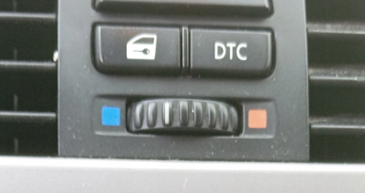

A to pokrętło masz ustawione na ciepłe?
image.pngA
Tak, tak. I piszac tunel srodkowy mialem na mysli, jego dolna czesc, czyli popielniczka, lewarek biegow, podlokietnik, a co ciekawe z tylnych nawiewow leci ciepelko.
EDIT
Temat ogarniety, okazaalo sie ze ostatnio jezdzilem z dziecmi i tylne nawiewy, ktores przekrecilo na zimne🤣, ale nie spodziewalem sie, ze jak jest na zimne to caly tunel bedzie lodowaty🫣.
