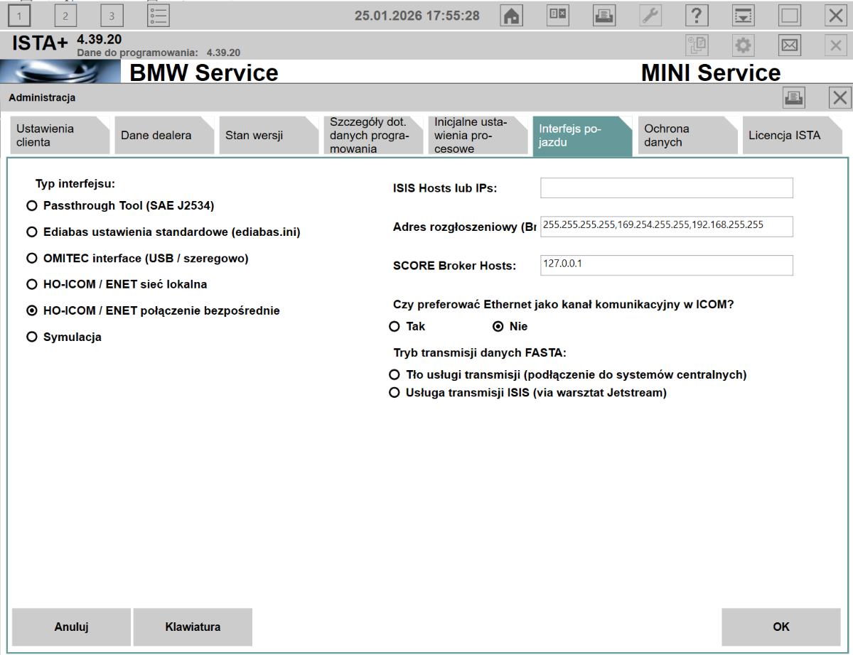

Mam takowy, tylko że po podłączeniu kompa żadnej reakcji. MotoScan działa, tylko nie chcę wykupować subskrypcji jak może to ogarnąć ISTA

Sprawdź konfigurację kabla na komputerze, opóźnienie musi być ustawione na 1ms
Dziękuję posprawdzam i dam znać. Pozdrawiam
Edytowane przez kokolino1
Jak laczysz sie po obd to ediabas
