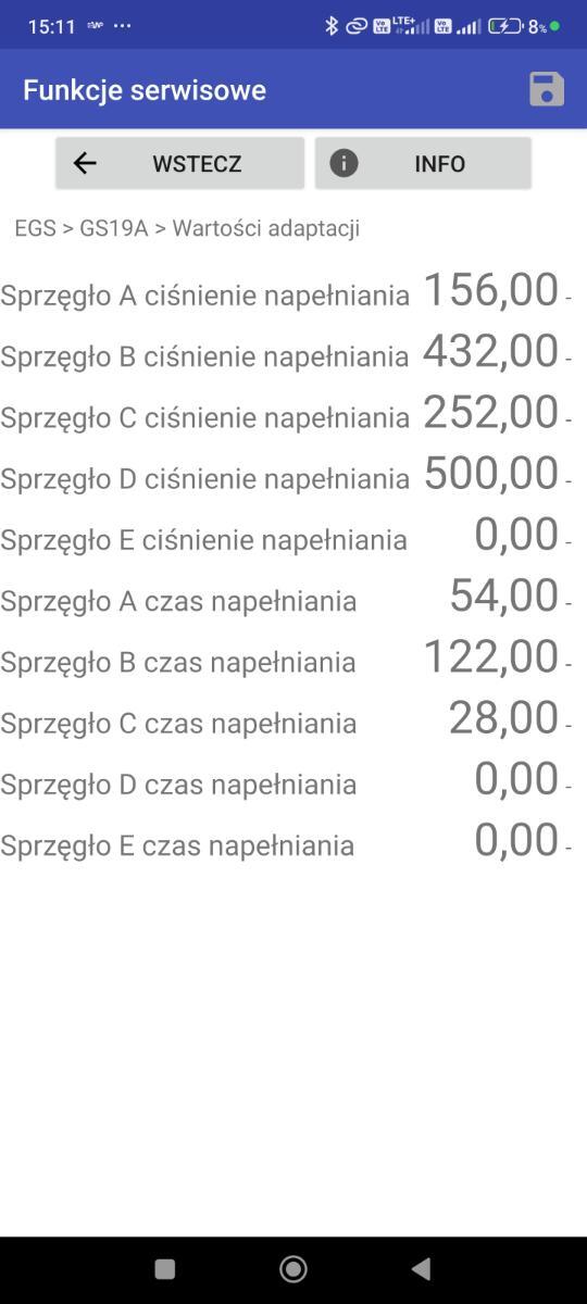

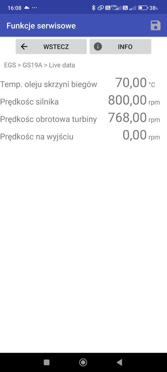

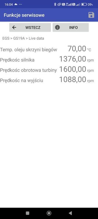

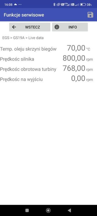

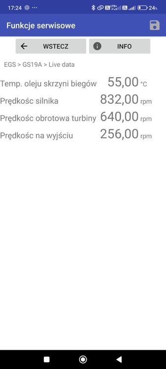

Witam. W maju 2025r kupiłem E60 z 3.0l benzyna oraz automatem 6hp19. W kwietniu poprzedni właściciel robił regenerację skrzyni. Jest to moje pierwsze auto z automatem więc nie wiedziałem zbytnio na co zwrócić uwagę i co sprawdzić podczas jazdy próbnej. Od niedawna zauważyłem że przy zatrzymywania się np. Na światłach czuć lekkie szarpnięcie podczas redukcji z 2na1 oraz przy ruszaniu. Zdążą się też że skrzynia przeciągnie zmianę z 3 na 4 do prawie 3.5k rpm. Co może być przyczyną takiego działania tej skrzyni?  I czy te wartości są w normie. 1769760392314.thumb.jpg.9a466ea5b2c5231194ed14bb33a1d506.jpg1769760392314.thumb.jpg.9a466ea5b2c5231194ed14bb33a1d506.jpg
Hej. Zależy czy w tym wypadku była przeprowadzona "regeneracja" pełna z wymianą tarczek, panewek czy taka bardziej serwisowa olej, płyta, tloczki, zawory, okular, przelotka, filtr.
Był wykonany po regeneracji reset adaptacji i reset funkcji?
Konwerter był wymieniany?
Na Twoim miejscu w pierwszej kolejności zrobił bym resety i po jakimś czasie porównał ciśnienia.
Nic nie tracisz bo i tak trzeba zawsze zacząć od najprostszych rzeczy jedynie trzeba pamiętać, że robi się to na własną odpowiedzialność 😉

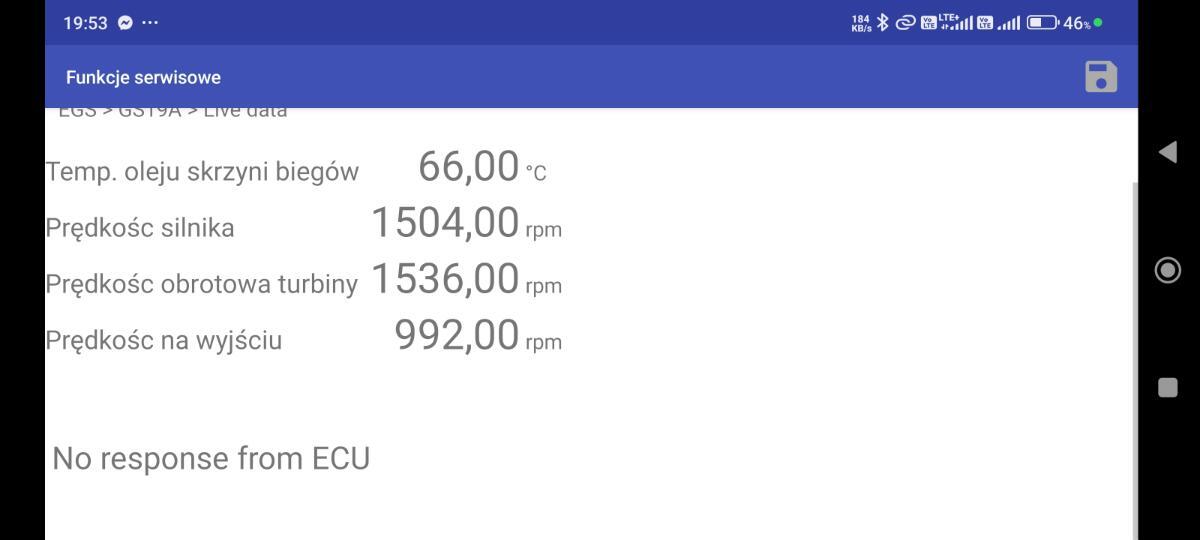

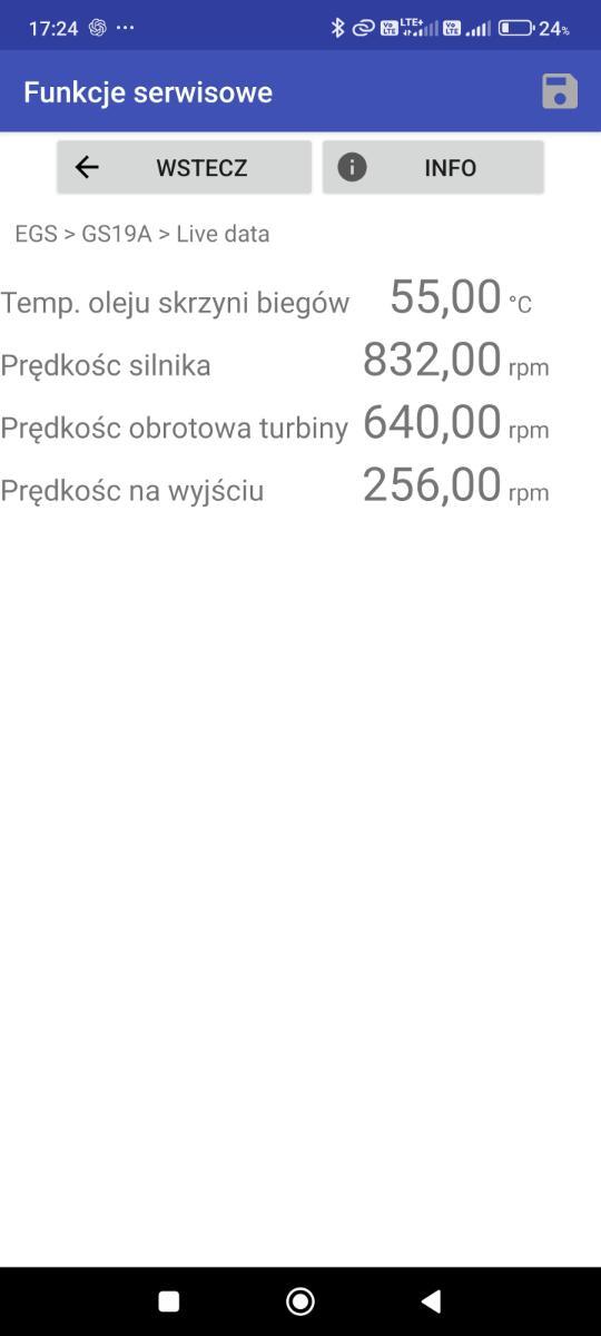

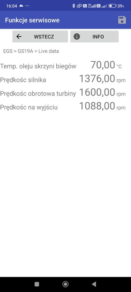

Słuchaj wrzucam foty papierów które dał mi poprzedni właściciel dotyczące napraw tej skrzyni. Adaptacja została zrobiona po wszystkim ale zastanawia mnie czemu na sprzęgle B  są wyższe wartości i czy tak powinno być. Błędów brak, olej osiąga temp.80°C.  Natomiast zaraz po zatrzymaniu auta i ponownym ruszaniu zdarza się że prędkość turbiny jest dużo niższa niż prędkość silnika i czuć że jakby się ślizgała przez chwilę.
