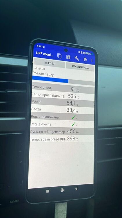

Problem mam inny teraz, bo DPF nie chce się wypalać, procedura się uruchamia w Bimer to widzę że jest aktywna, ale poziom sadzy w procentach nie ubywa. Bo co to może być?
Jesteś pewien że się wypala? Może być aktywne, a za chwile nieaktywne. Może za dużo popiołu i nie wypala?
Jechałem rano z włączoną aplikacją. Status aktywne całą droge do pracy 30km. Wypalił sie z 58% na 55%,
Ale chyba mam już winowajcę, mam błędy od dwóch świec żarowych. Świece i sterownik muszą być sprawne przy procedurze wypalania?
Tak, dodatkowo auto musi być rozgrzane i paliwa musi być więcej w baku, przy rezerwie itd nie będzie się wypalać
