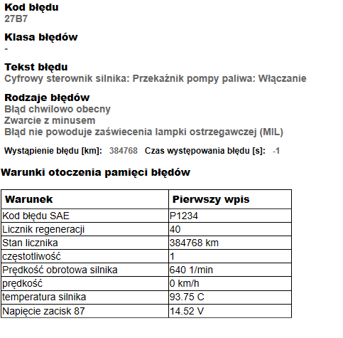

Błąd jaki odczytałem z ISTY to 27B7.

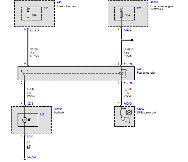

Ok. Jeszcze raz wszystko posprawdzałem i coś mi tu nie pasi.
Przy analizowaniu tego wszystkiego posiłkowałem się schematem (na zdjęciu) i opisem z serwisówki.
Dokładnie chodzi mi o (pin 10 DME a pin 4 przekaźnika).Cały czas jest tam masa a jest on opisany jako sygnałowy(masa) czyli nie stała masa. Powypinalem wszystkie koski z DME i jest zwarcie między tym pine (10) a obudową DME.
Skoro wszystkie kostki wypięte to jest zwarcie wewnątrz DME ?
