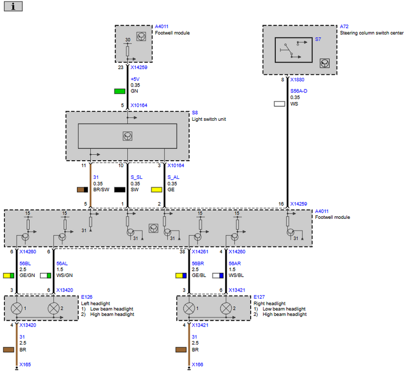

Jeśli masz dostęp do newtis sprawdź schematy połączenia lamp xenon, a zwykły halogen. image.png
