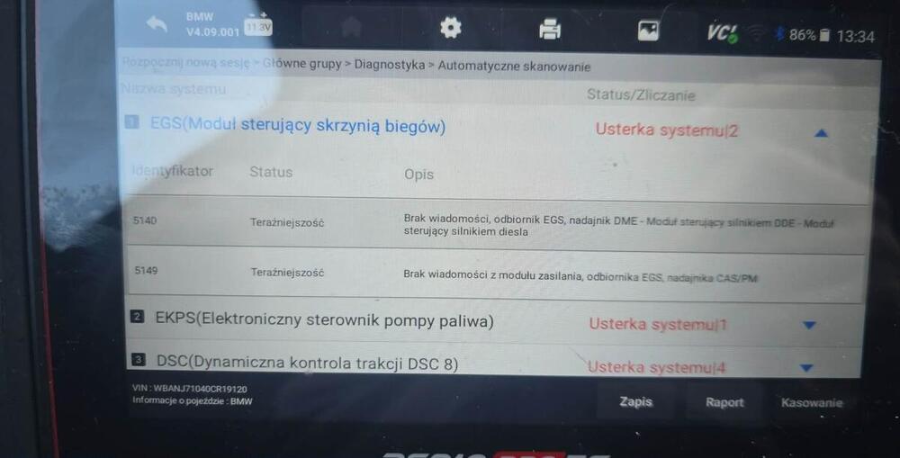

Przyszła zima o pojawia się błąd skrzyni auto kreci nie odpala e61 30d m57 218km 2005r
EGS odpowiada za układ wydechowy, nie padła sonda lub jakiś czujnik?
Egs wyswietla mi jako modul skrzyni
To sprawdź wiązki z skrzyni do ecu silnika
Jak jest blad skrzyni a pokręcę parę razy kluczykiem blad skrzyni gaśnic i zapalają się świece ze grzeją i mogę odpalic
Zapewne jakis problem z komunikacją
Kabel wydaje się być caly
Sterownik skrzyni będzie do naprawy w niedalekiej przyszłości ,często w 6hp to się dzieje ,cena 1500zl średnio
Sterownik na początku często daje takie objawy ,potem nie odpala na ciepłym ,nie załącza biegu wstecznego ,nie rozpoznaje biegu ,sama wywala czasami na neutral.
Tu jest auto zimne 3 dni bedz włożenia kluczyka
Na zimnym jak masz błąd ze sterownika czasami to też jest już pierwszy objaw ,poczytaj sobie o sterownikiu 6hp będziesz miał dużo info co dokładnie w nim ulega uszkodzeniu.
