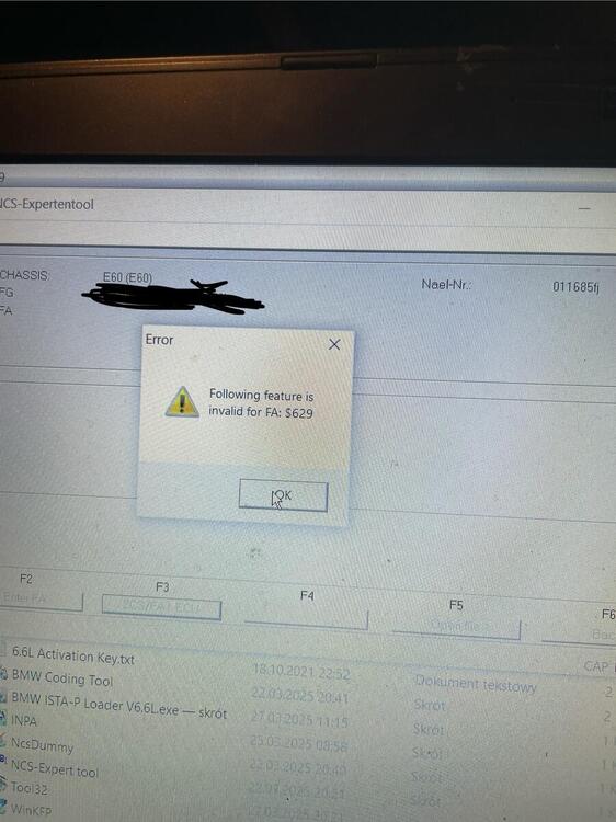

Witam, przychodzę z pewnego rodzaju problemem podczas próby połączenia z moim e60, przez ncs expert wyskakuje mi taki oto błąd i nie wiem co jest przyczyną. Trzeba zaaktualizować SP-daten czy jak ?
Masz w aucie wpisaną opcję S629 w FA, czyli w liście wyposażenia pojazdu, ale moduł, który próbujesz kodować, nie obsługuje tej opcji. FA to Vehicle Order - lista wszystkich kodów wyposażenia zapisanych w aucie.
Jest na to jakieś rozwiązanie bo pierwszy raz się spotkałem z tym problem ..
Najpierw sprawdź co oznacza kod $629
Kod
$629 w NCS Expert (BMW) oznaczawersję przygotowaną pod telefon
Usunąłem z FA $628 zapisałem zmiany i wszystko śmiga jedynie przy próbie połączenia z LMA zamiast CAS wywala mi 629 i 175 potem
FA jest zapisywane w dwóch modułach LMA i CAS, także w dwóch modułach musisz je usunąć i przekodować nowym zestawem FA.
