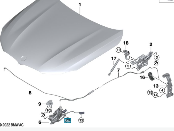

Witam, mam pytanie czy w każdym F10 był czujnik otwarcia maski? U mnie go nie ma, nie mogę znaleźć wiązki gdzie by sie go wpinało. Na liczniku nic nie świeci natomiast na ekranie po wymianie na linuxa cały czas że maska otwarta. Mam system ochrony pieszych(czy sprawny nie wiem) błędów brak. Proszę o podpowiedzi czy  powinien być czy może jakieś wersje były bez.

Czujniki powinny byc w zamkach maski. Jak widzisz masz 2 konektory w kazdym zamku. Jeden to czujnik zamkniecia maski a drugi od ochrony pieszych
