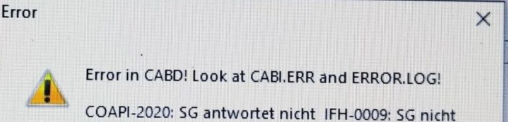

No i napotkałem problem, podczas kodowania modułów problem jest z modułem tcum, wszystkie inne kodują się ale ten jeden nie chce przejść kodowania, nie da się go ani odczytać ani zresetować "error in cabd look at cabi.err and error.log"
Czy jest możliwe zlikwidowanie tego błędu omijając tcum, ponieważ sos dalej świeci a tak jak pisałem ze sterownikiem tcum nie można się połączyć, albo jak zdiagnozować czy gdzieś wiazka czy sam sterownik jest uszkodzony?
