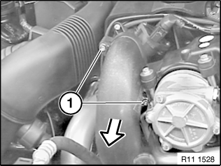

  1. Rura dolotowa: Odkręć śruby (1) trzymające rurę i wyciągnij ją zgodnie z kierunkiem strzałki.

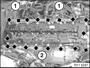

  2. Szyna paliwowa (Rail): Odkręć śruby (1) i odsuń szynę ostrożnie na bok.
  3. Śruby pokrywy: Najpierw poluzuj wszystkie śruby po obwodzie (strzałki), a na końcu te środkowe (2). Wykręcaj je od środka na zewnątrz.
  4. Zdejmowanie: Gdy wszystko puści, zdejmij pokrywę z głowicy.

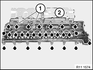

  1. Czyszczenie i uszczelki profilowe: Wykręć śruby (strzałki) i wymień gumowe uszczelki profilowe (1) na nowe. Wydrap resztki starej uszczelki i dokładnie odtłuść powierzchnie stykowe (2).

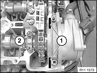

  2. Masa uszczelniająca (Drei Bond): Na łączeniach (1), gdzie głowica styka się z obudową rozrządu, nałóż pasek silikonu o szerokości ok. 3 mm i wysokości 2 mm. Pamiętaj też o wyczyszczeniu powierzchni głowicy (2).
  3. Dokręcanie: To ważne – przy montażu śruby środkowe (2) dokręcaj jako pierwsze, idąc od środka do zewnątrz. Śruby zewnętrzne dokręcaj na krzyż, równomiernie i z wyczuciem.
