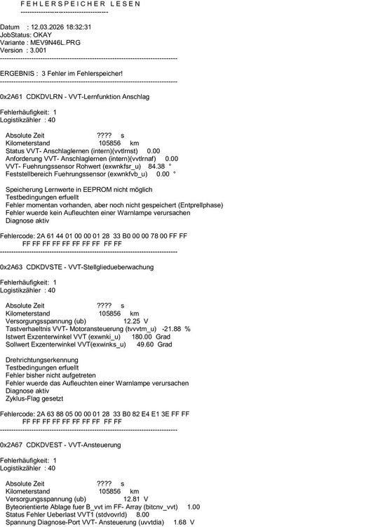

załączam błędy z INPY

Zastanawia mnie jednak komunikat w INPIE przy błedzie 2A67 - port VVT 1.68 V Czy nie będzie to problem ze sterownikiem ? Czy nie jest podawana za niskie napięcie?

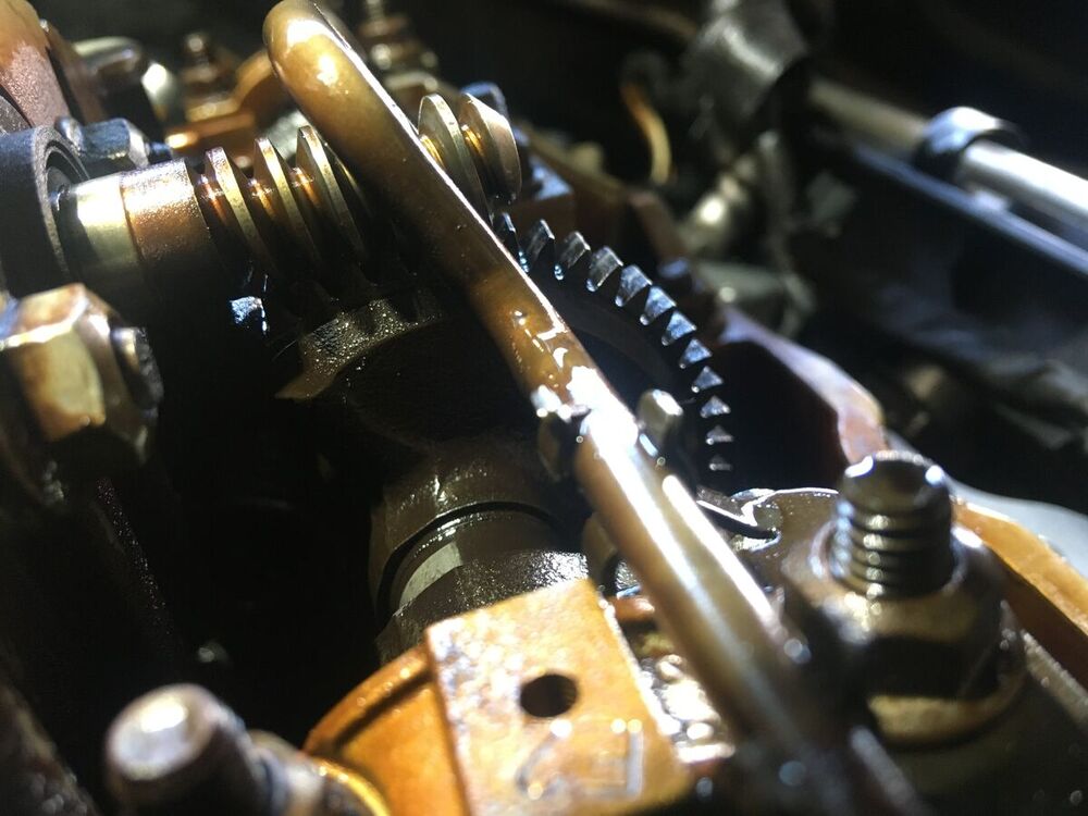

Rozumiem że jak na "luzie" silniczek masz podpięty czyli nie włożony w pokrywę to silniczek wykonuje obrót w lewo w prawo jeśli wyruszasz jego prace w ista albo po prostu po przekręceniu zapłonu ?
Jeśli tak to masz uszkodzone żeby na wałku mimośrodowym valvetronica.
Na luzie jak nowy zamiennik to raz ruszył raz nie w ISTA. To samo jak włączyłem stacyjkę powinien obrócić a też tego nie robi za każdym razem.
Zęby na wałku wyglądają ok. wałek można obrócić.

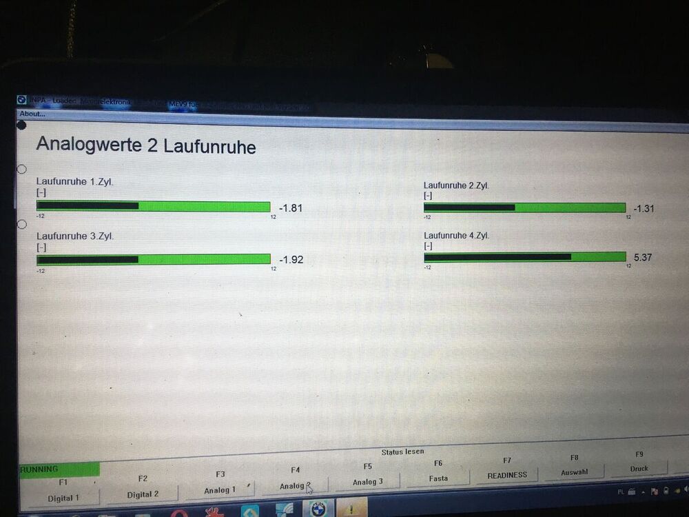

Pojawił się jednak inny problem z wtryskami, na 1,2 ,3 adaptacje w inpie średnio -1 a 4 cyliner + 5
Wymieniłem wszystkie wtryski i adaptacja w inpie podobnie 4 cylider + 4 do 5 Czy ktoś wie jaki może być powód?

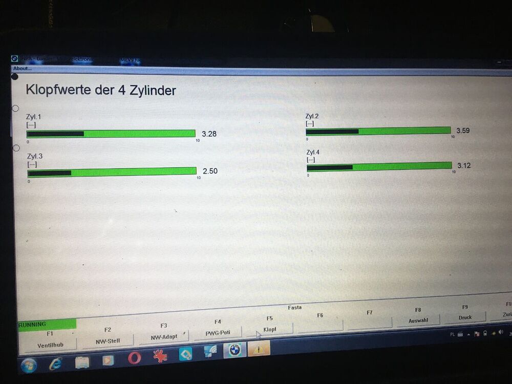

Pokazuje spalanie 14 l ale ma moc tylko przy mocnym wciśnięciu gazu zaczyna coś grzechotać. Sprawdziłem w ista vanosy i ssący nie reaguje a wydechowy przechodzi test ale w dolnym zakresie też nie trzyma zadanego parametru.
Czy może to być powodem większego spalania i adaptacji?

tak wyglądają wtryski
Nadal wtryski lub kompresja, gdy jest nie równa dany wtryskiwacz musi mocno podlewać aby wyrównać prace.
