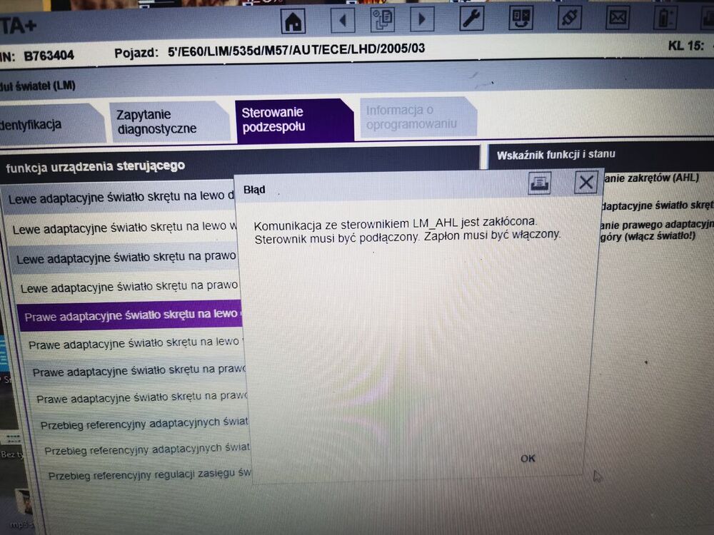

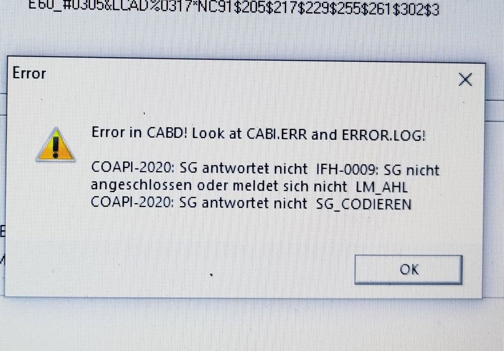

Niezależnie od tego czy to moduł AG czy SKV podczas próby kodowania wyskakuje błąd tak jak na pierwszym foto.
W Ista nie można nimi sterować bo też wyskakuje błąd

Z innej beczki, posiadam ten sam błąd w ncs ale przy całkowicie innej sprawie.
Mogę polaczyc się i odczytać, edytować i zapisać wszystkie moduły, aczkolwiek jeden, modul tcum, który pokazuje mi błąd SOS jest nie do odczytania, nie da się go odświeżyć bo wywala dokładnie taki sam błąd, kabel raczej dobry bo by nie udało się odczytać nic, ale inne moduły tak jak mówię są okej. Nwm czy jest to błąd od uszkodzonego modułu?
IFH-009 w dokladnym tlumaczeniu: brak odpowiedzi ze sterownika
wszystkie inne tlumaczenia sa juz zbedne
Zadam jeszcze pytanie podpinając się pod ten post
Czy w moim przypadku może być to uszkodzony światłowód czy raczej sam sterownik tcum ? Czy na przykład po wypięciu światłowodu z modułu tcum powinno pojawiać się światło? Jest to jakiś sposób na sprawdzenie komunikacji ?

Na zagranicznych forach jest kilka wątków i każdy kończy sie odpowiedzią, ze moduł smc musi być oem +kodowanie
Cześć @Srebny23 . Jeszcze nie rozwiązałem tego problemu.
Tak jak piszesz... jestem coraz bardziej przekonany, że jednak muszą to być sterowniki OEM.
Lampy wyciągnąłem już naście razy, podginalem piny, czyściłem połączenia bo niektóre rozwiązania też to sugerowały lecz u mnie nadal ten błąd występuje czyli brak połączenia z modułem tak jak napisał @TuneX_Automotive

Aktualizacja tematu.
Zakupiłem ori SMC. Zamontowałem i za pierwszym razem od razu przeszło kodowanie bez żadnego problemu.
Różnica kolosalna... na obecną chwile wszystko działa tak jak powinno.
Nie ma sensu bawić sie w zamienniki smc. Zmarnowałem sporo czasu, pieniędzy na zabawę bo byłem zapewniany, że będą działać. Kolejna lekcja.
